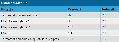

myslalem ze ciut wczesniej a moze ktos powie jaka temperatura czyma sie a miescie 80 czy 90

Termostat otwiera się o 6* wcześniej niż załącza wiatrak. Jeżdziłbyś prawie ciągle na włączonym wiatraku.

Nie może być 80* skoro termostat (SPRAWNY wink.gif ) otwiera się przy 92. Tym bardziej w mieście wink.gif

Są czujniki temperatury do naszych chłodnic, które załączają wentylator przy np. 95 st.C?
Można próbować dobrać od innego modelu silnika. Jeżeli gwint pasuje i rozmiar to jedynym problemem jest to czy masz dwubiegowy czy jednobiegowy wiatrak. Jeżeli jednobiegowy to nie ma problemu - dopasujesz termowłącznik jedno- lub dwubiegowy. Jeżeli masz dwubiegowy to tylko dwubiegowy termowłacznik.
Witam!
Kumpel przywiózł mi taki czujnik z Astry G oryginał GM
I bieg 95/90
II bieg 105/100
czy to oznacza, że załącza się np. przy 95 st.C i schładza, aż do 90 st.C ?
Da się dokupić samą uszczelkę do tego czujnika?
Dokładnie tak.
