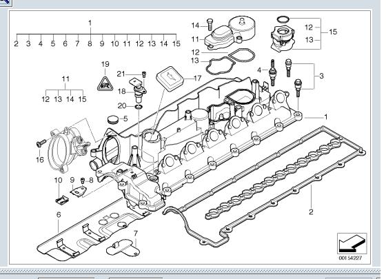

po odkreceniu korka wlewu oleju i delikatnym odkryciu otworu obserwujemy unoszacy sie dymek, jesli jest zasysany do srodka to separator ok, jesli nie - dymek wydostaje sie swobodnie na zewnatrz, to separator do wymiany ok.gif

a separator mozesz sobie wykrecic i obejrzec wklad filtrujacy, jesli wloknina jest juz mocno spuchnieta to trzeba wymienic ok.gif
pozdr.

I na podstawie elementu, ktory razem z obudowa, uszczelkami, srubkami itp kosztuje 150 PLN chcecie oceniac stan motorowni ? To jest filtr odmy... W przypadku samochodu ktory ma powiedzmy 6-7 lat i przecietnie 150-200kkm chyba nie powinien byc czysty ?

a gdzie ja to napisalem hmm.gif ja napisalem ze mozna cos powiedziec o kondycji separatora a nie silnika ok.gif
