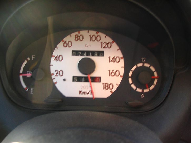

taka wersja SPI z zegarkiem z lewej strony a z prawej paliwo jest elektroniczna,nie ma linki
> Było tak że spi miały napedzane linka, a mpi elektroniczne?
spi niektóre tez maja elektroniczne sterowanie pomimo że licznik ma analogowe licznik przebiegu i przebiegów dziennych. Różni się od normalnego spi że na odwrót ma stan paliwa i zegarek.
Ale to chyba rzadki model, co? W czym to wychodziło?
W tym co moge kupic stan paliwa jest po tej samej stronie co w moim sc. Wiec jest na linke? Dobrze wnioskuje?

niektóre scs,abarth,kolor tarczy jest srebrny,a podswietlenie bursztynowe,
ostatnio sie ich pojawilo sporo,chyba jakas wyprzedaz z magazynów, zlosnik.gif
ceny za nówki sztuki+ - 200pln
fajne sa bo brak linki,a wada do podlaczenia trzeba dodatkowo posiadac wtyczke jak do obrotomierza,tylko ze do licznika jest z jednym stykiem,reszta pasuje bez najmniejszych problemów

ale nie wszystkie zeby.GIF byly spi napedzane "elektrycznie" smile.gif mialy wskaznik paliwa po drugiej stronie smile.gif

> ale nie wszystkie byly spi napedzane "elektrycznie" mialy wskaznik
ja tak miałem w mojej 9secie ..zegarek po lewej, wskaźnik paliwa po prawej i ułożony pionowo spineyes.gifpalacz.gifzlosnik.gif
> Własnie tak
A dodatkowo z tych mechanicznych napędzanych linką były dwie wersje, różniły się "przełożeniem", a wynikało to ze stosowania różnych kół/opon. Jeśli dobrze pamiętam te z czerwonymi cyferkami (do sportinga) miały inne przełożenie niż te z zielonymi.
