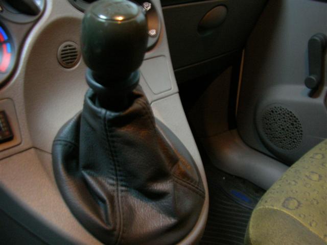

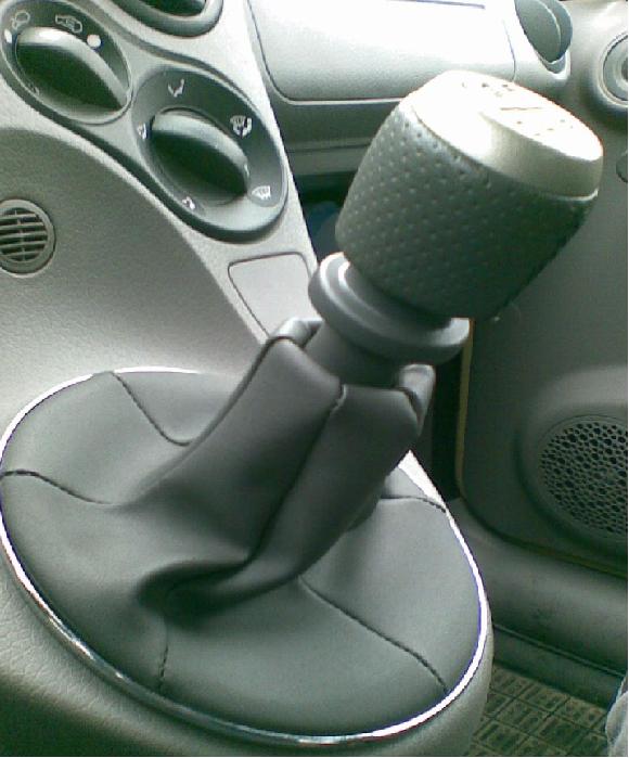

zależy jaki mieszek, ja mam oryginalny od fiata 500 zeby.GIF który nie ma rzepa i musiałem gałe ściągnąć. orginalną potraktowałem kluczem francuskim i nałożyłem od suva, wygłada super (patrz załącznik)
> zależy jaki mieszek, ja mam oryginalny od fiata 500 który nie ma

potwierdzam ok.gif na dowód fota :
założone bez ściągania gałki
