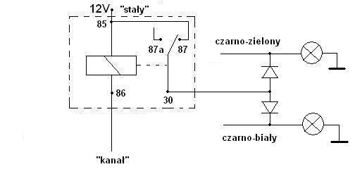

Jeżeli na przewodzie pojawia się"plus" to zapodaj diody tak (każda dioda ma wytrzymac prąd dwóch żarówek 21W czyli ok 4A) :
Jeżeli pojawia się masa to trzeba odwrócić ją na "plus":
Dzięki bardzo, niedługo zobaczę czy sobie poradzę i napiszę. Pozdro
