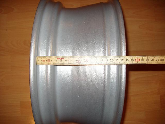

mam przed sobą felgę 100hp i 5,5 szerokość mi nie wychodzi
rozgladam sie za rozmiarami 195/50R15 lub 185/55R15 lub 175/55R15
> mam pytanie... jakie najszersze oponki można założyć na Felgi
> dedykowane do 100HP o szerokości 5,5?
hmm.gif te fele mają 6.5 cala
NA taką fele bez problemu
