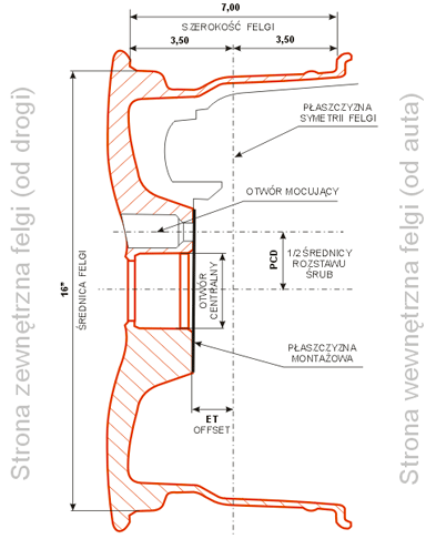

Felgi- szybkie pytanko
> A te felgi bajerek.
> To teraz tak jesli dobrze zrozumialem jesli ET jest np. 24 to felga
> wystaje bardziej na zewnatrz za blotnik a jesli ET38 to jest
> schowana do srodka i nie wystaje za blotnik ? bo mam teraz tak
> namylone ze juz nic nie wiem
> A te felgi bajerek.

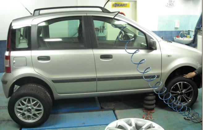

Raczej napewno wezne et38 bo tak ogladalem pande i jesli orginalne sa 5*14 i et38 to w moich jest cal wiecej w obie strony czyli jakies 13 mm na strone a od opony 155 do lacznika jest jakies 40 mm czyli -13 i -10 ( opona 175) 40-23=17 wiec spory zapas. Napewno nie wezne opon 195 sa za szerokie dla mnie.
Chyba oststecznie udało mi się przekonać prawowitego własciciela mojej pandy do alufelg 270751858-jezyk.gif albo będą R14/6 i na to oponka 175/65 albo 185/60 albo większa R15/6 albo 6,5 i opony 195/50... Jakie et brać pod uwagę przy R14 a jakie przy R15 żeby felga nie wystawała poza obrys i nie wadziła w środku bez konieczności stosowania dystansów? który wybór wydaje wam się najlepszy?

Przy felgach R14/6 ET38 i oponach 185 nie będzie problemu ze zmieszczeniem bez dystansów?
