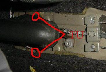

No kurde może. Ale dziwne jest to, że są bardzo podobne te tunele. Oto fotki, zawsze ten wyżej to stary (niełączący się z konsolą) a ten niżej na każdej fotce to ten nowy. Pozaznaczałem podobieństwa i różnice - a najlepsze jest to, że popielniczki z tyłu pasują między tunelami!
EDIT: oglądałem dokładnie, mocowanie pod popielniczką jest ucięte. Dlatego go nie ma, ale to nie tłumaczy braku mocowania w innych miejscach. Poza tym, jak przyłożę tunel do konsoli, to z tyłu odstaje jakieś 4 cm od podłogi!
to jest tak, na foto 2 zaznaczyłeś mocowania pod ręcznym. Do zwykłego idzie odpowiednia blaszka i do sportingowego idzie odpowiednia (do nabycia w ASO). Pod poielniczką jak już zauważyłeś coś ucieli. Ja nan zamontowany u siebie bez tej blaszki pod ręcznym (mam ją ale nie chciałeo mnie się tego tam montować) i trzyma sie OK. tak więc mam zamontowene, tzn. skręcone w trzech miejscach - pod ppopielniczką, pod mieszkiem 2 śruby i po bokach (foto 1 te na prawo). Tak więc czeka cie zakup tej blaszki
za ok 15zł i dwóch śrubek po 2 zł/szt. Jak coś to mogę jutro zrobić fotke tej bleszki (może sobie taka wystrugasz) ale to dopiero na wieczór.

Bardzo bym Cię prosił o to zdjęcia, to bardzo by mi pomogło, więc każdą ilość chętnie przyjmę zlosnik.gif Obfotografuj to dla mnie please zlosnik.gif tak szczerze powiedziawszy to jeszcze nie kumam o co chodzi z tą blaszką. Ale jak zrobisz fotki to pewnie zajarzę. Tylko co z tym, że jak przyłożę tunel do konsoli (tą część wokół dźwigni zmiany biegów) to ta część z tyłu, przy popielniczce odstaje kilka cm od spodu?
EDIT: no i nie widzę miejsca na tunelu w którym możnaby go było do tej blaszki przykręcić...

Tunel kształtem na pierwszy rzut oka pasuje. Miejsca na śruby pod ramką dźwigni zmiany biegów są i daje się przykręcić. Po bokach też są miejsca na śruby (pierwsze zdjęcie, miejsce z prawej strony), ale otwory w tunelu i konsoli nie nachodzą na siebie, tak jakby tunel był za wysoko, ale nie mogę go docisnąć, żeby wkręcić śrubę.
Nie ma niczego, czym można by przykręcić tunel przy ręcznym (zdjęcie drugie).
Pod popielniczką też nie ma jak go przykręcić (ale tutaj ktoś to po prostu wyciął sick.gif bo widać ślady cięcia). Takich śladów nie widać w okolicach ręcznego. Gdyby przy ręcznym było jak go przykręcić, to w miarę by się to wszystko trzymało. Nie mówiąc o miejscu pod popielniczką, ale jak napisałem wygląda na to, że ktoś tam majstrował. Przy ręcznym nie widać śladów ingerencji, więc dziwne jest, że nie ma tam żadnych łapek.
Nie wklejam zdjęć jeszcze raz są we wiadomości na którą tym postem odpowiadam.
Bardzo proszę o pomoc i wszelkiego rodzaju zdjęcia tunelu, zwłaszcza mocowania, zwłaszcza pod zaślepką przy ręcznym. Z góry dzięki za pomoc.

Tam patrzę jeszcze raz na ten rysunek i na swój tunel i wiesz, nie mam zielonego pojęcia w którym miejscu tą blaszkę dałoby się przykręcić do tunelu... Będę wdzięczny za wszelkie foto.

Jakbyś mógł, to fotkę strzel co jest pod zaślepką przy ręcznym, ok? Bo pod popielniczką to wiem jak powinno być, tak jak w starym tunelu. Dziwi mnie najbardziej to, że nie mam żadnych "łapek" przy ręcznym.

no i blachy nie znalazłem. Moze leży u babci w garażu, bo tam to wszystko przenmieniałem, ale dziś nie dałem rady tam zajechać, bo dopiero do domu wróciłem. Nie wiesz gdzie ta blacha idzie, bo oryginalnie to nie masz takich śrub
a maja być one w tym mniejwięcej miejscu
Moze to tobie choć na chwilę pomoże.
A tak wogóle to mnie zastanawia, czemu może nie pasować. Może ktos na siłę wyrywał ten tunel i trochę sie odkształcił, z resztą to by tłumaczyło brak miejsca na śrube pod popielniczką.
Teraz popatrz na rysunek z Epere i może zdołasz sobie wyobrazić jak to powinno wyglądać. Poprostu ta blacha przechodzi pod dźwignią recznego, ale nie wiem czy nie trzeba tej dźwigni na śrubach poluzować, dlatego też sam tego nie założyłem, bo i tak sie trzyma.

Bardzo dziękuję Ci za zdjęcia, one chyba dużo mi wyjaśniły. Nie mam mocowania przy ręcznym takiego jak w starym tunelu dlatego pewnie jest na tą blaszkę. Patrzę na rysunek w ePerze i wynika z niego, że muszę zakupić tą blaszkę i śruby. Czy mógłbyś sprawdzić, czy podaję dobre numery?
Klamra 46559445
Śruba 15690375
Śruba 46552024
Zgadza się?? A wiesz która to część taka mała metalowa blaszka, którą nakłada się na plastikową część np. konsoli aby móc wkręcić w nią śrubę??
EDIT: acha, jeszcze:
Nakrętka 14059211
Śruba 14662490
Czyli w sumie elementy na rysunku nr 7, 8, 10, 12, 13??
nr blaszki OK, ale numeryśrub nie, pierwsza 15690307 to będzie chyba do przykręcenia tunelu do blaszki, a druga to nie wiem, ale wg. mnie to do przukręcenia blaszki do karoserii to będzie nr 14662490, z resztą w samochodzie mam opakowanie w którym dostałem te śrubki, więc jutro sprawdzę, bo powiniem być na nim dokładny numer.
Nakrętka to chyba zwykła na klucz nr 10, tego jeszcze nie sprawdzałem.
Edit: ten element 13, to chyba ta sruba, która trzyma zwykły (stary ) tunel do karoserii, bo innej śruby to tu już nie trzeba, tylko elementy 7, 8, 10, 12

Ok, to jakbyś mi sprawdził jeszcze ten nr śrub, to byłbym wdzięczny. A nie wiesz, co z tą małą metalową blaszką? Chodzi mi o taki kawałek blachy, przez który przechodzi śruba jak się przykręca tunel do konsoli (w czterech miejscach, po bokach i pod ramką dźwigni zmiany biegów)?

Numer jutro dam, a te blaszki to można samemu z kawałka blachy wyciąć bo wątpię by można je kupić.

to będą te śruby co podałem 14662490. A jutro jak dobrze pójdzie to zrobie foto tej blachy.

To jest ta blaszka, element nr 46559445. Ale nie wiem jak zamocować te śruby, które pokazałeś na fotce. Wiesz może coś więcej na temat mocowania tego wspornika?
> ja takiej blachy nie mialem
No tak, bo ta blacha to ma być niby zamocowana dosłownie pod ręcznym - i do niej przykręca się tunel śrubami przez te otwory widoczne w boku tunelu.
