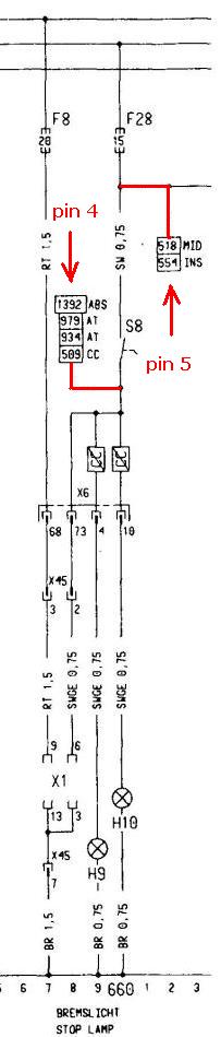

A tak na poważnie sprawa wygląda w tej chwili tak:
Sprawdziłem na wtyczce samoróbce czy nie ma gdzieś zwarć.
Ponieważ piny do masy połączone są wszystkie razem to przy łączeniu pinów 1,2,3,13 i chyba 23,24 buzerek w mierniku piszczał i powiedzmy, że to było OK. Ale zupełnie nie rozumiem dlaczego przy łączeniu z masą pinów 4 i 5 (od włącznika stop) też piszczał.
Czy to oznacza że gdzieś jest zwarcie? Może instalacja jest gdzieś pokopana bo wszystko robiłem zgodnie z manualem i dokładnie izolowałem więc wydaje mi się że to nie kwestia błędnego montażu.
Pytanie drugie - co by było gdybym zwyczajnie odciął te dwa kable tak, żeby nie było kontrolki spalonych żarówek?
Czy pozostałe funkcje będą działać?
> piszczał.
> montażu.
> Pozdrawiam
Jeśli podłaczyłeś te kable wg manuala to gdy je odłaczysz mid wogóle sie nie właczy bo na pin 4 podawany jest plus po stacyjce.a na tym drugim pojawia sie plus w momencie jak naciskasz stop.jeśli check nie gasnie po naduszeniu stopu to wiemy wtedy że włacznik nie działa
Pozdro

A czy takie zwieranie przewodów nie grozi czymś poważniejszym?
szczerze to nie wiem,ale wydaje mi się że nic nie powinno sie stać.Jak Azja sie pojawi to pewnie odpowie dokładniej na Twoje pytanie
Pozdro
> a jakie "zwieranie" bo chyba czegoś nie doczytałem?
maka zwarł piny 4 i 5 do masy i pyta czy coś mógł popsuć
Pozdro

Chodzi o to, że sprawdzałem sobie wtyczkę (samoróbkę) pod kątem braku masy mierniczkiem z buzerkiem i o ile przy zwarciu pinów 1,2,3 mierniczek piszczał bo wszystko razem połączyłem do masy; to nie rozumiem dlaczego zwarte jeszcze były piny 3,4,5 gdzie 4 i 5 są od włącznika STOP.
Połączenia dobrze poizolowałem, żadnych przetarć nie było i wydaje mi się bardzo prawdopodobne że piny 3,4,5 zwarły się we wtyczce. Ale czy to jest możliwe hmm.gif
I stąd to pytanie czy jeżdżenie z takią "usterką" może skutkować czymś poważniejszym?? Bo nie wiem czy brać się za to od razu czy jeździć dopóki nie kupię oryginalnej wtyczki.
> Już wyjaśniam:
> od włącznika STOP.
"3" ma mieć zwarcie, bo to czujnik poziomu oleju, którego nie masz (czujnika, nie oleju zlosnik.gif)
masa na "4" tez jest w porządku...
ale, moim zdaniem, na pinie "5" powinieneś mieć 12 po stacyjce, skąd tam masa?
No właśnie to mnie zastanawia.... czyli 1,2,3,4 jest w porządku?
A z tą masą na pinie 5 to może być zwarcie w wiązce (robionej przeze mnie) lub w kostce....
Postaram się dzisiaj to sprawdzić - no chyba, że instalacja jest gdzieś pokopana..
Domyślam się że masa połączona z + po stacyjce nie jest zbyt korzystna dla instalacji.....
> gdzieś pokopana..
wątpię żeby tam było zwarcie
nie mam dziś głowy do analizowania tego schematu...
ten punkt jest połączony np. z włacznikiem awaryjnych, nie_wiadomo_po_co hmm.gif

Wczoraj zrobiłem kolejne podejście do mojego mida i oto co ustaliłem.
-wszystkie przewody są dobrze poizolowane - nie jest możliwe aby w miejscach styku zwierały się dwa różne przewody
-nie ma zwarcie pinów we wtyczce - po odłączeniu pinów 4 i 5 nie było przejścia w kostce
-kabelki do włącznika świateł stop są podłączone prawidłowo
- przy podłączeniu kabelków od włącznika świateł stop -buzerek piszczał - czyli przejście jest we włączniku i to powodowało piszczenie buzera przy złączeniu pinów 4 i 5
- napięcie na włączniku stop przy wyłączonej stacyjce 0V, przy włączonej stacyjce - około 12V, po naciśnięciu hamulca prawie 0V.
IMO wszystko jest OK, więc nie rozumiem, czemu opel tech nie mógł skomunikować się z midem.
Jedyne odstępstwo jakie zrobiłem to podłączenie wszystkich mas to metalowego stelarza deski rozdzielczej.
