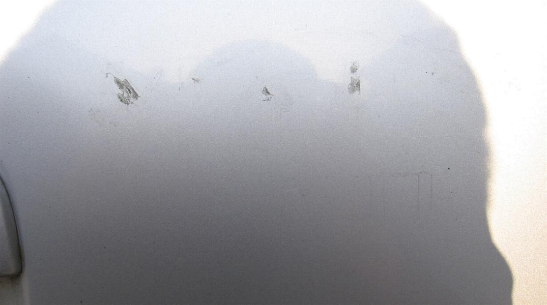

witam
czym się tego pozbyć? znaczek odpadł i jakoś mi na nim nie zależy ale pozostały bardzo brzydkie ślady po kleju
jest to twarde jak jakiś super glue lub kropelka, paznokciem sie nie da, zluszczyc tez nie, podgrzac się boje, benzyna ekstrakcyjna nie daje rady, rozpuszczalnik tez nie, jakies pomysły ?

Spróbuj pastą ścierną.
ja zmywalem rozpuszczalnikiem, ladnie puscilo i zadnych sladow ani odbarwien lakieru nie mam a bylo to jakis rok temu.

probowałem w innym miejscu i kleja nie ruszylo natomiast lakier tak, trudno tak po samym kleju ta pasta :/

tez taki twardy miales ten klej jak kamien ?
na poczatku tak ale wata + rozpuszczalnik jakos to "rozmiekczyly" i pozniej poszlo szybciutko smile.gif

jaki to typ rozpuszczalnika? sprobóje jescze :/ oby sie udało bez szwanku dla lakieru

jest takie cos jak Remover kleju chyba super glue to robi,mi bez sladu usunelo resztki kropelki z lakieru wiec moze tym sprobuj 270751858-jezyk.gif
szmatka nasączona naftą. nie ma szans uszkodzić lakieru, a zrobi swoje tak samo dobrze jak ryzykowny rozpuszczalnik ok.gif

seryjnie nie jest taki twardy - pewnei ktos naklejał i użył twardego kleju frown.gif
jak nie da rady rozpuszczalnik , benzyna to zostaje polerka

gdzie to mozna nabyc ?
ja kupilem w tesco,tam gdzie maja kleje bylo w takim opakowaniu z pudzianem chyba hehe cool.gif,ma to konsystencje zelu,naklada sie odczekuje i wyciera szmatka, jak za 1 razem calosc nie pusciala to operacje sie powtarza
Ja klej po znaczkach usunąłem za pomocą płynu do mycia szyb, klej zeszedł, a z lakierem nic się nie stało:)

Powiem tak ostatnio koleżka usuwał oznaczenie modelu z CC, też został klej tzn taka pianka klejąca psiknął wd40 przetarł szmatką i zlazło bez śladu może tym spróbuj-powodzenia
sa takie specjalne gumowe krazki zakladane na wiertarke do usuwania m.in. takich rzeczy, podjedz do jakiegos lakiernika, moze akurat bedzie mial takie ok.gif

Jak usuwałem oznaczenia ze swojego samochodu i zostały takie ślady po kleju to najpierw użyłem "Clina" do szyb, a później na szmatkę troszeczkę rozpuszczalnika i wszystko ładnie zeszło. Na koniec przejechałem pastą polerską i nie było ani śladu.
