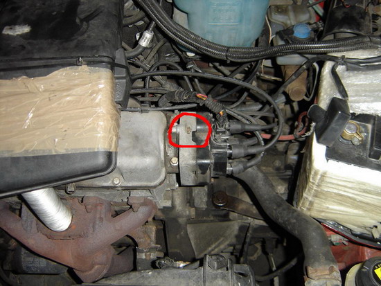

Jesli ma ktos mozliwosc sprawdzenia w ksiazkach diagnostycznych fiata uno jak sie nazywa częsc do ktorej podlacza sie swiece to bylbym wdzeiczny. Fotka jest kilka postow ponizej.
Dzisiaj pojawil mi sie problem smile.gif Ewidentnie silnik mojego uniacza 1.0 fire '98 chodzi na 3 gary. Pierwsze co sprawdzilem to przewody. Odpialem od cewki jeden przewod, odpalilem silnik i chodzi bez zmian. Posprawdzalem wszystkie i w jednym znalazlem peknieta blaszke dociskajaca do swiecy. To byl ten przewod ktory odpianlem zeby sprawdzic jak chodzi na 3 garach. Podmienilem ten przewod z sasiednim zeby sprawdzic jak chodzi na 3 garach z odpietym jednym dobrym przewodem. Ten z uszkodzana blaszka polaczyl sasiednia swiece z cewka. Silnik dalej chodzi bez zmian wiec wykluczylem tym samym problem z przewodem. Teraz <matol ze mnie> nie pamietam czy spradzilem dzialania silnika z odpietym innym gniazdem cewki, a sprawdzalem caly czas te gniazdo ktore jest najblizej od strony zagladajacego smile.gif.
Prosze was o nakierowanie co jeszcze sprawdzic i jak sprawdzic. Nie mam tak dlugiego klucza do swiec wiec nie moge sprawdzic samych swiec ale skoro tak samo chodzil na dwoch zamienionych i przepietych przewodach wiec swiece powinny byc sprawne.
Co o tym myslicie? Nie wiem tez gdzie jest caly aparat zaplonowy :/

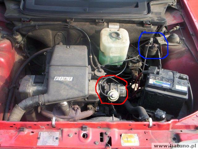

Tak wygląda silnik Uno 1.0. Aparat zapłonowy jest mniej więcej na środku, z prawej strony kadłuba silnika. Zaznaczony na czerwono. Odchodzi od niego 5 przewodów WN. 4 idą do świec, piąty do cewki zaznaczonej na niebiesko. Aparat jest przykręcony dwoma nakrętkami. Cewka też. To z czego wychodzą przewody do świec to kopułka. Przyczepiona jest do aparatu na dwa zatrzaski. Odciągasz palcem i zdejmujesz.
Możesz określić o czym Ty piszesz?
masz na wtrysku? (tak by wynikało z rocznika)
bo ja też mam fajerka i wygląda to zupełnie inaczej, tak jak na zdjęciu Ravena...

Nie powinno być różnicy. Wtryski 1.0 wyglądają tak samo jak gaźniki. Cały silnik powinien różnić się tylko tym, że zamiast gaźnika ma komorę wtryskową i nie ma mechanicznej pompy paliwa.
Ten silnik na zdjęciach to nie jest standardowe 1,0 tylko ten odmieniec 994 SPI

Bo ja mam standardową 999 FIRE i wygląda tak samo...
W sumie to rzeczywiście zasilanie paliwem nie ma wpływu na wygląda aparatu zapłonowego, po prostu szukałem uzasadnienia dlaczego różni się tak bardzo..Ale to chyba nieoryginalna cześć musi być chyba...
a tak już zupełnie OT to nie widzę na tamtej śrubie od aparatu zapłonowego możliwości regulacji... dziwne, albo źle patrze...

Na tej na czerwono, u mnie aparatem da się obracać wokół jego osi.
Wydawało mi sie że to jest standardowy sposób regulacji, nie tylko w uno. A tutaj nie widzę takiej łukowej prowadnicy. Wiesz o co mi chodzi?
> chodzi?
ok.gif Tu się nie kręci. Zapłon jest regulowany elektronicznie.

A ta taśma to nie u mnie bo to zdjęcie założyciela wątku...
Zresztą pisał żeby się nie śmiać z jego patentów bo wszystkie działają...
