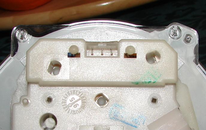

pewnie ma taki, który nie jest osobnym urządzeniem odłączanym od zegarów, a siedzi wewnątrz, pod prędkościomierzem. Widziałem ostatnio takie cudo przy montażu sprzętu taksówkowego alien.gif
dokladnie tak... chyba zeby na goraco kawalek plastiku odciac ;-)))) i z jednej strony lutowac a z drugiej wyciagac RLC, nie wylutowujac fotodiody.. wciekly jestem, cale zegary musze kupic ale coz...

widziałem dwie różne "wersje" w zegarach, ale takie coś pierwszy raz icon_eek.gif

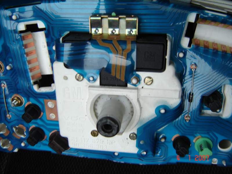

Mam w prywatnym archiwum takie foty:
powinieneś mieć jeszcze taka fotkę jak poniżej
wersja z licznika VDO:
> wklejałem kiedyś, no niemożliwe żebyś nie "zbekapował"
Oczywiście że mam, ale wygląda tak jak z foty nr1 (impulsator na wierzchu) więc nie zapodawałem smile.gif
> Pozdroofka
drugie zdjecie to to co u mnie jest ..w zasadzie bylo.. made in germany VDO czy jakos tam...
