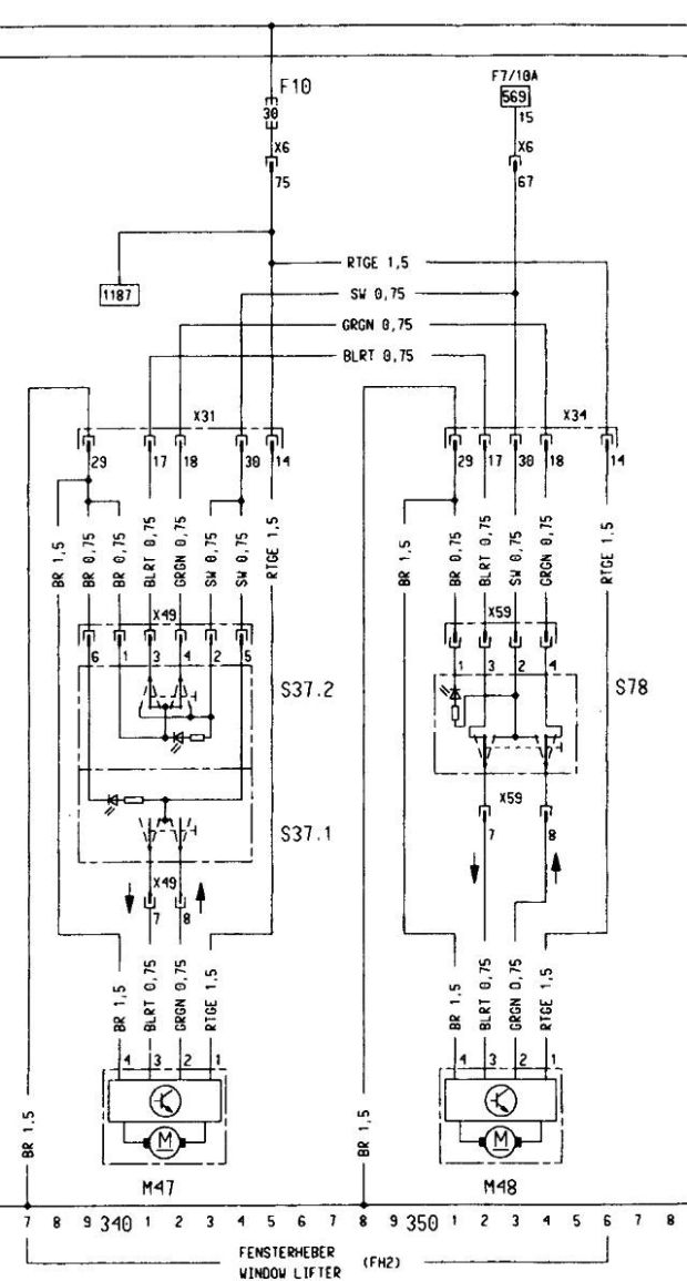

Mechanizm szyb już mam w domku, ale w autku brak instalacji elektrycznej dla szyb.
Jak zrobić taką instalację ?
Nie wierze, że nikt nie wie jak wygląda schemat instalacji elektrycznej dla elektrycznych szyb. oslabiony.gif
Co niektórzy panowie z forum palacz.gif mają przecież takowe instalacje w swych bolidach drive.gif

wiedzą, wiedzą
sam pisałem o tym parę razy - niestety szukajka nie działa i nie znajdę
na pocieszenie masz fragment schematu:
