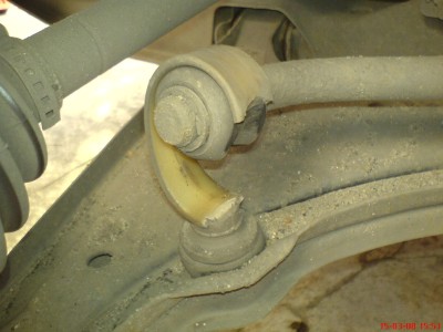

urwany uchwyt drążka stabilizatora
Zmieniałem koło na letnie i oto co ujrzałem (fot) za lewym przednim kołem.
Jak to wymienić? Ile kosztuje? Czy to kompletnie cały drążek do wymiany?
bez paniki!
koszt: kilka PLN
EDIT: jak wymienić?
> wymień sam łącznik
> koszt: kilka PLN
bez przesady
> EDIT: jak wymienić?
> zdejmujesz stary(pęknięty) wciskasz nowy skręcasz i po kłopocie
dodam, że przy zakupie warto zwrócić uwagę na średnicę, zależną od średnicy drążka
> tu zapewne będzie 18 lub 22mm
Dziękuję. Zmierzę suwmiarką, a jak się to nazywa w sklepie?
Nie wiem jak długo już z tym jeżdzę. Myślę jutro zrobić jeszcze jakiś spacer.
> spacer.
to normalne zjawisko w astrze smile.gif, a kosztuje to niewiele i nazywa się łącznik stabilizatora zlosnik.gif
nic Ci nie stukało?
raczej usłyszałbyś, musiałeś zerwać chwilę wcześniej
> nic Ci nie stukało?
> inna sprawa, że auto w zakrętach wyraźnie inaczej się prowadzi
Kupowałem dosłownie przedwczoraj cena jedyne 19 zł tylko jestem trochę wkurzony bo sprzedali mi golasa bez tych gumowych poduszek a u mnie dolna została gdzieś na drodze i teraz muszę ją dorobić
-PUK PUK
-Kto tam?
> kołem.
> wymiany?

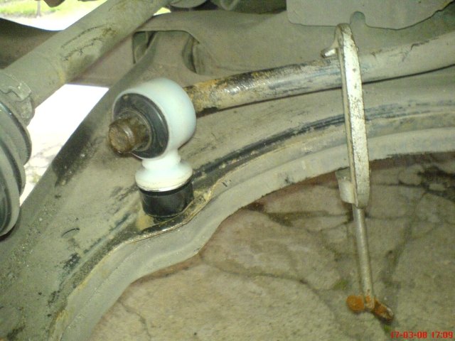

Ja mam to samo-wymieniłem koła na letnie i też łącznik stabilizatora poszedł się.... smile.gif
Wszystko O.K. W sklepie dwa rozmiary 18 i 22 mm, cena 18zł.
Guma wewnątrz jest zbrojona blaszką, nacięcie flexem ułatwia zdjęcie resztek. Całość roboty 0,5h. Zniknęły niektóre dziwne dźwięki z przodu i wydaje mi się, że lepiej się prowadzi w zakrętach.
