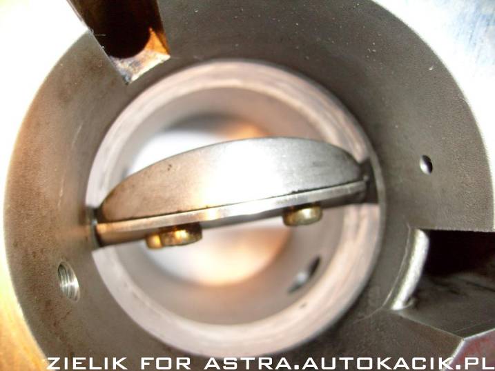

Tutaj trochę oszukano na polu powierzchni przepływu powietrza - przy małym uchyleniu przepustnicy pracuje właściwie tylko połowa przekroju.
Drugą część blokuje blokuje ta wstawka na blaszce przepustnicy.Jak uchylimy na maxa wtedy dmucha prawie równo obiema połówkami przekroju.

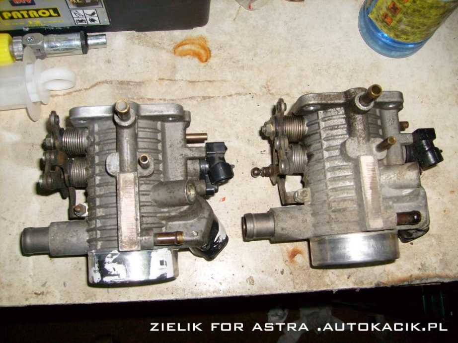

Jest lepiej brawo.gif i to jest zajefajne. Tak jak pisał Zielik auto zrobiło się silniejsze w dolnym zakresie obrotów. Widać to najbardziej przy ruszaniu jak chce się zapiszczeć. Wcześniej przy oponach 195/50/15 efekt był taki, że musiałem go galancie na obroty wprowadzić bo inaczej po prostu się zdławił i wyglądało to śmiesznie. Teraz auto nie musi się bardzo silić aby gumy palić. Przy każdym ruszaniu jest lepiej nie tylko przy tym przykładzie, który podałem. Jednakże wróciłem do miksera oryginalnego ba na tym czymś co spłodziłem nie dało się gazu ustawić. Co prawda nie znam się na regulacji gazu, ale PWA wraz z obrotami szło w kosmos do 200 kroków, a na jałowych było w okolicach 90 -100. Wskazuje to na za mały mikser no i się zgadza bo to co umieściłem w przepustnicy wyglądało tak:
Miało nie dławić przelotu powietrza i nie dławiło, ale również nie było podciśnienia aby ten gaz zasysać. Efekt był taki, że tak do trzech tyś. wszystko dobrze, a powyżej auto się muliło jakby się gaz kończył. wróciłem do miksera, mała regulacja i wszystko wróciło do normy. A tak wygląda mikser (z klapką anty wybuchową) obok do porównania rura łącząca przepustnicę z filtrem:
Ja jestem zadowolony bo jest lepiej. według mojej teorii w moim silniku większa przepustnica nadrabia to co zabrał mikser. Mikser dławi przepływ powietrza to silnik słabnie na benzynie, ale większa przepustnica wymusza większy przepływ powietrza niż ten silnik oczekuje i przez ten mały mikser więcej się go przedostaje. Czy bilans jest na plus czy minus to nie wiem. Wiem że na pewno jest lepiej. Do miksera w przepustnicy myślę że kiedyś wrócę ale teraz są wakacje i potrzebne mi jest sprawne auto.

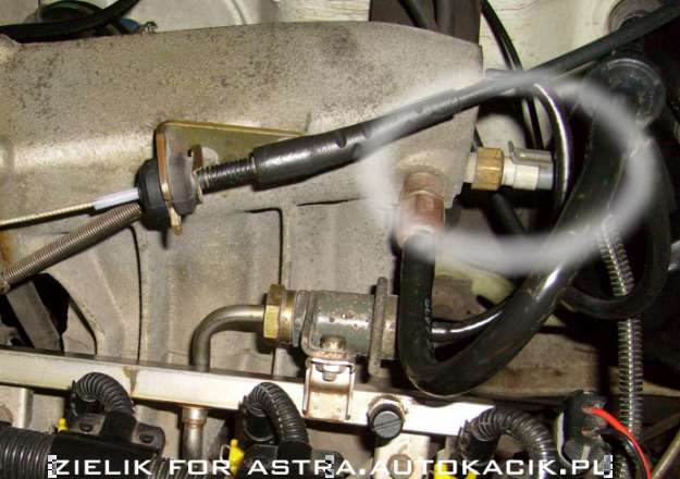

A oto kilka fotek z prac nad przepustnicą:
porównanie przepustnic:
Cała prawda o tajemniczej klapce w C16SE:

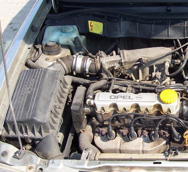

I na koniec zagadka. Przy okazji zdjąłem sobie obudowę filtra powietrza aby zobaczyć czy mam ten zawór do regulacji ciepłe/zimne powietrze (ostatnio była o nim mowa) i moim oczom ukazała się taka prowizoryczna zaślepka:
To wygląda na jakąś samoróbkę i zastanawiam się w jakim celu. od spodu jest jakaś plastikowa puszka ale dokładnie się nie przyglądałem i nie wiem co to i po co to jest tak zrobione. W każdym razie się tym na pewno kiedyś zajmę.

ta zaślepka "ślepi" otwór od spodu, od rezonatora (to ta puszka, o której piszesz)
dolotu ciepłego powietrza znad kolektora to ja u Ciebie w ogóle nie widzę...

Czyli sprawa się wyjaśnia. Dolotu ciepłego to i ja nie widziałem, ale nie jestem pewny czy powinien być. Rezonator hmm.gif ciekawe po co go odcięli, może dziurawy i niespełna swojej funkcji ale chodzi dobrze to na razie to zostawię.
