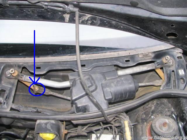

Może to pomoże CLICK
czy samemu trzeba tak zrobić czy tak powinno być a umnie śruba wyleciała????
> tam niema otoru w który by można włożyć srubę z nakrętką.
Nie wiem, może można wywiercić? Nie oglądałem tego u siebie, więc na podaniu linka do tego wątku moja zdolność niesienia pomocy w tej sprawie się kończy wink.gif20.GIF
no oczywiście że trzeba otwór na zawleczkę wywiercić (jakiś sztywny kawałem drutu) a powyżej niego zapodać podkładkę... lub dwie.. zależnie od luzu.
Tak kolego trzeba ten otworek wywiercić ..mam nadzieję ze wiesz za aby to zrobić mechanizm musisz wyjąc z auta wink.gif
