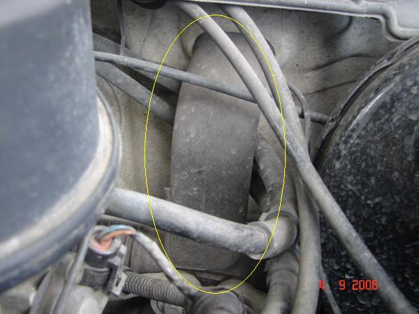

Co to jest ten "[kurza twarz]"?
Gumowe ujście wody z podszybia (na środku podszybia).
W załączniku masz zdjęcie zapożyczone z manuala Lelka.
