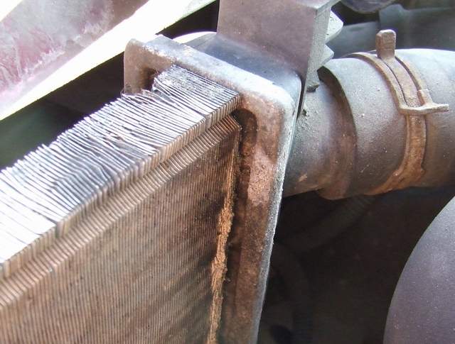

Poszukaj krystalicznych nalotów w okolicach chłodnicy i na połączeniach węży.
Mogą one wyglądać mniej więcej tak:
W tym miejscu wycieka płyn, ale w takich ilościach, że od razu odparowuje.
