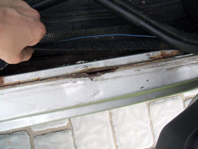

No właśnie u mnie z wstępnych oględzin, to progi są zdrowsze chyba niż podłoga sciana.gif bo to puściło na łączeniu podłogi z progami

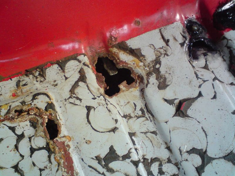

Wlasnie walcze z tym (niestety bez spawarki - nie mam $$$)...
W zalaczniku fotka - podloga wyglada tak z obu stron.
Dodam, ze progi sa cale! (zdzieralem szczotka na wiertarce - tu jeszcze nie widac). icon_eek.gif

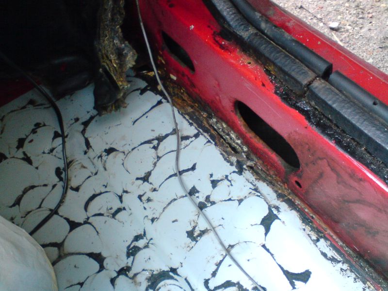

Jeszcze jedna fotka:
Posrodku byl kiedys odplyw wody z podlogi...
Po lewej - od spodu znajduje sie wzmocnienie pod podnosnik hydrauliczny (chyba), koroduje rownomiernie z obu stron...
Po prawej zaslepki w podlodze odrdzewione Brunoxem.
Moja podloga wygladala tak samo jak na fotkach. Podluzne dziury byly jeszcze z przodu na laczeniu podlogi z blachami komory silnika. I te charakterystyczne dziury na blachasz od podnosnikach smile.gif Ciekawe ile ludzi ma takie a jeszcze o nich nie wie. A trzeba bylo te dziury "wykopac" smile.gif Podloga byla wiecznie mokra i smierdzialo...
Dziury z tylu sa do zalatania a z porzoidu trzeba by przyjzec sie progom w miejscach na lewarek. U mnie mozna bylo te blachy palcami wylamywac wiec i wymiana progow poszla w gre. Jesli u ciebie sa ok to potrzebny bedzie material do latania od zewnatrz. Najlepiej przyspawac dluga listwe do progu i podlogi.

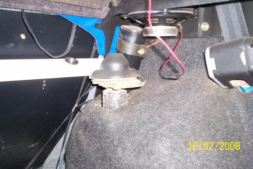

Proponuje obejrzeć i dobrze obstukać tylnie kielichy
U mnie przy dobrym stanie przodu, (zaczęło tylko pękać łączenie progu z podłogą, już pospawane 270751858-jezyk.gif)
z kielicha trzeba było tyle wyciąć:
co najdziwniejsze ta blacha koroduje od środka, od spodu wygląda ok, od góry też ok, a jak walniesz to się rozlatuje....
