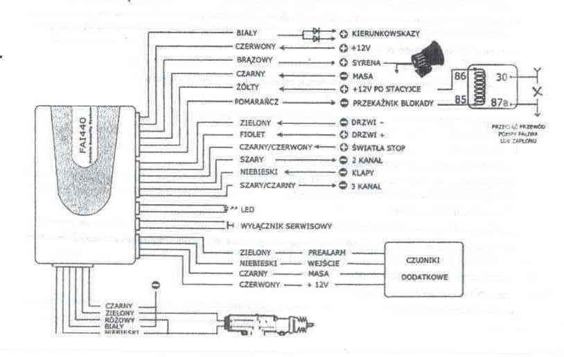

Ja mam Punto I wiec tam niema tego problemu ale nadal nie wiem gdzie podlaczyc centralny frown.gif. Moj alarm to magicar 440. Dzisiaj probowalem go podlaczyc ale utknelem na centralnym alarm go tylko zamykal albo ciagle zamykal i otwieral normalni kosmos. mial ktos do czynienia z takim przypadkiem? zalaczam schemat tego alarmu...
> podlaczyc centralny . Moj alarm to magicar 440. Dzisiaj
> tego alarmu...
ja się nie znam, ale sterowanie CZ w punto jest sterowaniem masowym, a Ty masz sterowanie po + i -
ja mam u siebie dwa impulsy masowe
