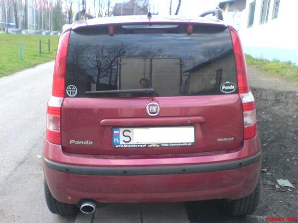

demontaż listwy zderzaka / czujnik cofania
zajrzyj pod zderzak od wewnątrz tam powinny być bolce, które trzymią ta listwe, a pytanko co chcesz zrobic jak ja zdejmiesz? bo bedzie wnęka taka

jak ja zdemontuje to wstawie w nią czujniki parkowania bo mam problem z cofaniem jak jest ciemno i deszczowo (uroki max ciemnych szyb) biglaugh.gif
aaaa:] ja zamierzam tez ja po wakacjach zdemontować i ta z przodu, i chce je zaspawać ze zderzakami żeby były gładziuchie cool.gif
no to tak:] tą stronke znam, wlasnie tak che żeby to wyglądało cool.gif bo te listwy nie są mi potrzebne zbytnio

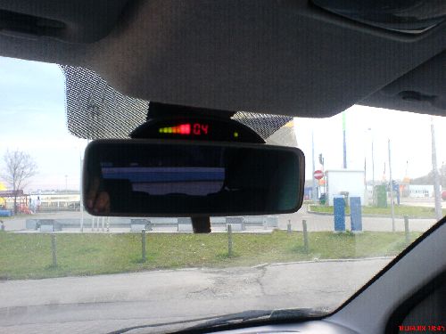

Wyczuwam tu boozing.gifAle jak tu mówił tow. Gierek - pomożecie pomożemy. Ino jak się cieplej zrobi. Kupuj i pisz na priv. Co do modelu , ważne żeby pokazywał odległość w cyferkach- jak u mnie.

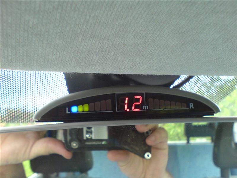

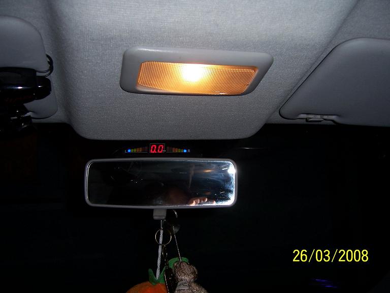

Ano ten twój to się fajnie spasował nad tym lusterkiem(nie poraża wielkością).
> wielkością).
własnie.
Kamil zapodaj fociorki wyświetlacza

Trochę ciemno na dzisiaj takie foty
> poświeciłeś sie i teraz zrobiłeś fotki? dzieki

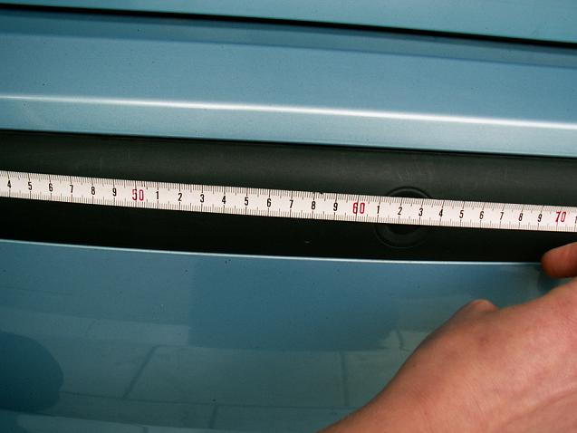

jutro wkleic moge rozmieszczenie seryjnych czujnikow, jak ktos pragnie zlosnik.gif
> pragnie
oczywiscie ja pragne. Dlatego chce demontowac listwe bo w zdesiu sa juz miejsca do montażu czujników i musze je wyczaic poczym w tych miejscach nawiercic listwe zlosnik.gif

Puntokoledzy ładnie fotorelazione zrobili, przypuszczam, że w naszych pandach podobnie listwa jest zamontowana.

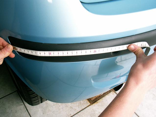

Miałbym jeszcze jedna prośbę. Jakbyś mógł pomierzyć odstępy miedzy czujnikami, bo wczoraj po wielkich bojach zdemontowałem listwę ze zderzaka. Zaznaczyłem sobie miejsca otworów na czujniki ale wyszła mi mała rozbieżność rzędu 1cm miedzy nimi a wydaje mi sie , że są umieszczone w równych odstępach.
Wiec ta to u mnie wygląda:

Nic nie demontowałem. Dzieki pomiarom Tomka wyznaczyłem punkty wiercenia poczym jeszcze udao mi sie lekko podważyć listwe by sprawdzić czy napewno tam sa otwory na czujniki.

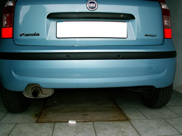

polecam - super bbajerek... tylko kup takie które od razu pokazują odległość i stronę z ktorej masz przeszkodę. Moje zderzaki sa nie malowane - zamontowałem czujniki na przetłoczeniu imitującym listwę i sprawdzają się w 100% ok.gif
kupiłem taki sam komplet - czujniki są z połyskiem lub jest też wersja do malowania. Mój wyświetlacz jest szary - idealnie zlewa sie z deską...

Siem pochwalem. 270751858-jezyk.gif Dzięki poradom i fotkom Vita, czujniki udało się zamontować bez żadnych problemów. wink.gif
