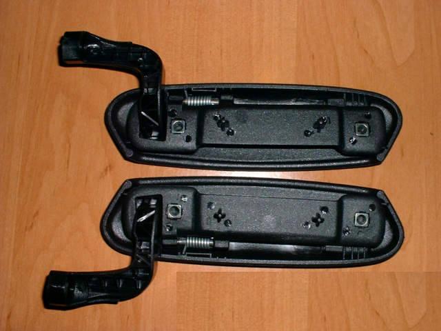

Wiem, że było już o tym wiele razy,ale z racji ze szukajka nie działa to postanowiłem zapytac o to 19283745 raz smile.gif
Problem polega na tym, że klamka(zewnetrzna) w drzwiach nie wraca na pierwotną pozycje oslabiony.gif Jaki jest sposób na wyeliminowanie tej przypadłosci? Przesmarowanie mechanizmu?
Najlepiej, to wyjąć klamkę i oczyścić i przesmarować sprężynę, która tam się znjaduje

Oka czyli czeka mnie torche rozbierania ( 3 klamki ) sick.gif ,ale pewnie profilaktycznie wyczyszcze i 4 zlosnik.gif Dzieki za podopowiedz 20.GIF
Nie martw się, robota prosta i szybka; zdejmujesz boczek, odkręcasz klamkę (2 śruby imbusowe), smarujesz sprężynę i składasz wszystko do kupy - 10 minut roboty

siknac WD 40 i bedzie ok..

na jak długo nie wiem, u mnie w okol. grudnia zacinała sie, ze było zimno a nie było sposobnosci rozbierac ustronstwa sikłem WD 40 i do dzis dzien działa normalnie..
zreszta jak sie dalej bedzie zacinac to poprostu wymienie cała klamke bo to groszowe sprawy

U mnie pomogło na minimum rok zlosnik.gif Dłużej nie wiem bo auto sprzedałem zlosnik.gif
Dzisiaj rozebrałem prawe drzwi i przesmarowałem(WD 40 i smar Castrola) klamke wedle Waszych wskazówek i teraz klameczka działa zajebiaszczo yay.gif
P.S Da sie to zrobic bez zdejmowania cięgna idącego do zamka,trzeba tylko uważac na lakier "krącąc" klamką smile.gif
Sugerowałbym nie smarować sprężynki po wyczyszczeniu. Tłusta sprężyna łatwiej przyjmuje brud i szybciej się blokuje.
Jeżeli już, to całkowite zasmarowanie sprężynki ...np. białym smarem.
