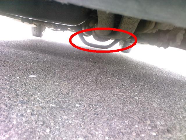

witam mam do WAS pytankko co to jest-to zaznaczone na zdjeciu-podgladalem inne kropki i nigdzie sie z tym nie spotkalem.... czy mozna to wywalic bo caly czas gdzies tym zawadzam zlosnik.gif i denerwujace sie to robi 280570421-Fotka0109.jpg

A nie jest to drążek stabilizatora?
> stab do góry nogami
czyli co moge z tym zrobic zeby nie bylo tak nisko????
założyć odwrotnie niż jest, wygięcie nad wydechem
a da rade samemu to zrobic??? duzo roboty z tym???
i przy okazji zapytam za co odpowiedzialny jest stabilizator?? bo nie wiem hehe.gif
o tak ma być

Od kiedy tak masz? Niezły specjalista ci auto po dzwonie skaładał zlosnik.gif
> nie wiem
da rade. musisz cały wykręcić i zamontować odwrotnie...

stabilizuje auto na przechyłach bocznych
> z dzwonem to nie ma nic wspolnego- od poaczatku jak kupilem tak bylo
a wszcześniej dzwona nie miało? Sam stabilizator na pewno się tak nie obrócił...
> obrócił...
może dokładka... radosna twórczość własna
> Może poniedziałkowa produkcja
magikowi nie chciało się odkręcać tłumika to poszedł na łatwiznę...trzeba mieć pojęcie czerwona.gif...że też ci to auto jeździ dobrze....
> łatwiznę...trzeba mieć pojęcie ...że też ci to auto jeździ
> dobrze....
Mozna go zalozyc i zdjac bez ruszania tlumika i wydechu, tylko trzeba chwile pokombinowac waytogo.gif
> chwile pokombinowac
mi się nie udało, a kombinowałem ile tylko można było
