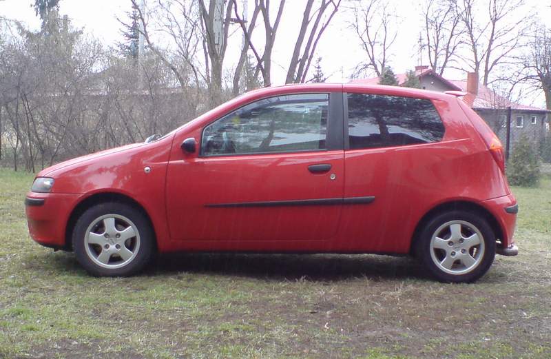

> A wyglada to tak.
To tak, jak w moim wycescu zlosnik.gif,
czyli ten sam efekt wysokości zawiasu,
> To tak, jak w moim wycescu ,
> tylko innymi drogami

To samo można powiedzieć o rozciąganiu sprężyn, ale nie w tym rzecz, niedługo chyba będzie wymiana na jakieś -30/-15 , wtedy zaniknie efekt motorówki skromny.gif
PeeS. Czy te felgi na fotce to 14x6" z oponkami 185/60r14?

Jakie tam balony wpysk.gif, opony 185/60 R14. Przy 1.2 8V nie ma co szalec, taki rozmiar kapci byl to i jest.
A co do sprezyn to na pewno tyl przysiadzie jeszcze. Szkoda, ze nie zrobilem tego przed wyjadem do Lodzi. Jak tam jechac to tylko terenowka rotfl.gif. Juz dawno nie widzialem tak dziurawego miasta angryfire.gif
