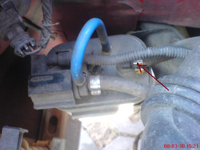

3. Czy przewód paliwa, który pituś doradza zdjąć to ten, który jest pokazany na fotce? Bo jeśli tak, to po odłączeniu go i próbie zapalenia auta, nic z niego (odłączonego wężyka) nie leci. Fotka wykonana tuż za prawym reflektorem.
nie to nie ten, to jest przewód z filtra oparów.
Filtr paliwa jest pod bakiem od z prawej strony przed pt kołem.
