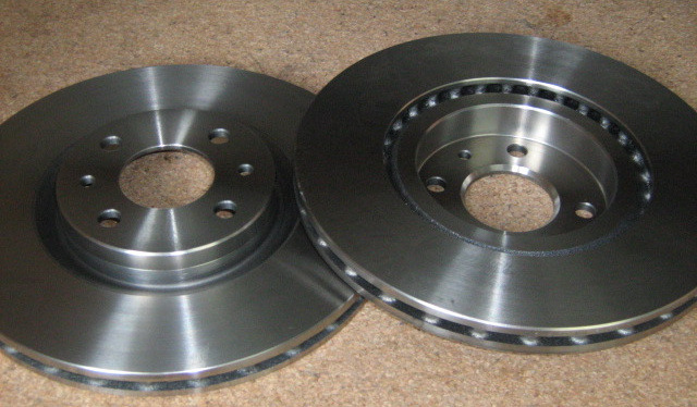

mam pytanko jaką minimalna grubość powinny mieć tarcze w
MW 1,6\99 ,dzisiaj zmieniałem koło i po naprawie przemierzyłem
cała tarcza(wentylowana) ma gr. około 19,8mm mierząc po górze a ja mam zdarte po 6mm na stronę ,przerwa po między powierzchniami wentylowanymi wynosi 5mm icon_eek.gif, klocki maja jeszcze po 10mm
Jeśli masz wentylowane to minimalna grubość tarczy to 18.2mm
P.S. Jeśli dobrze zrozumiałem to już nie masz tarcz tylko żyletki strach tym hamować
20 mm ma nówka fabryczna , jeśli tarcze są proste i równomiernie zużyte to jaki sens jest je wymieniać ?

dzisiaj sam wymieniłem tarcze -JC, 48zł sztuka jeżdził ktoś na czymś takim? skromny.gif

Jakie minus 6mm i żyletki ? Dodaj sobie przerwę w środku i wszystko się będzie zgadzać .

Jak w końcu mierzyłeś te tarcze ?
Przy zużyciu 6mm na stronę jak piszesz to sumaryczna grubość wynosiłaby nie 19,8mm , tylko z 8mm zlosnik.gif

Ja sie sugerowalem opiniami kolegow i odebralem dzis zestaw MIKODA + Ferodo
