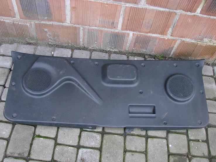

Dało się go jakoś łatwo odłączyć bez demontażu tapicerki?
niestety nie
> niestety nie
> ale w hatchbacku to zaledwie 11 śrub
> ew. możesz też wyciągnąć przekaźnik ze skrzynki bezpieczników
To już pofatyguję się i odkręcę tapicerkę i przy okazji wymontuję ten silnik.

> Swoją drogą skąd wiesz, że mam hatchbacka?
nie wiem
a np. w kombi nie mam pojęcia
> napisałem o hb, bo sam mam i wiem ile jest śrubek
> Chyba też 11 bo właśnie dzisiaj odkręcałem
policz i wtedy napisz

Policzyłem ale w głowie. Nie chce mi się schodzić do samochodu i liczyć ale jutro czemu nie swiety.gif
---------- EDIT ------------
Chwilka zapomniałem o 2 które są przy zamku na spodzie klapy.
Czyli 11 + 2 a jutro sprawdzę na 100%

No to możesz przystąpić do nauki. 13 wkrętów + 2 przy zamku czyli razem 15 wkrętów biglaugh.gif
