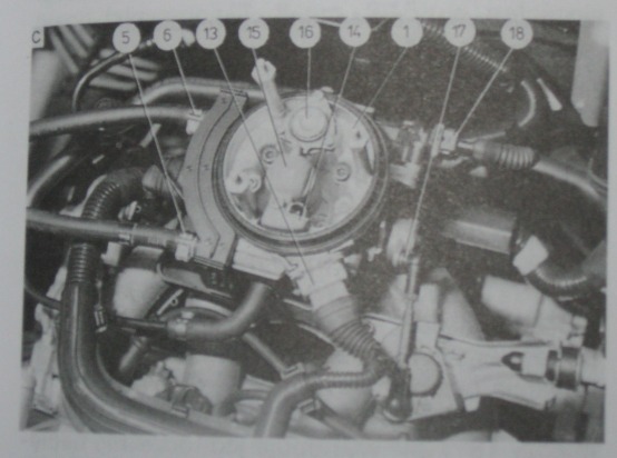

Może się komuś przydać:
Umiejscowienie bezpiecznika pompki:
Przepustnica (zdjęta górna osłona):
nr 5 to króciec przewodu zasilającego paliwem
dzieki. tego szukałem, a nie mam zebowicza pod reka
