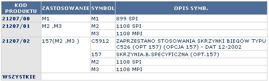

interesuje mnie to właściwe valeo ... jest może gdzieś inny katalog gdzie by można sprawdzić ??

bo widze ze zaprzestano stosowac C526
