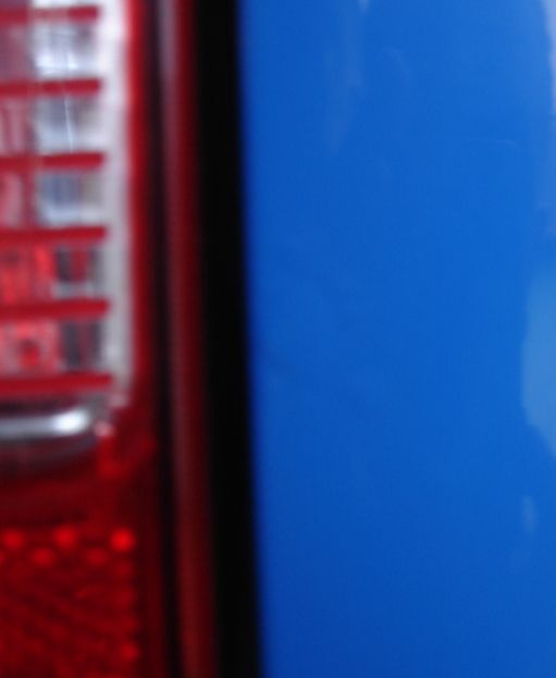

CZEKAMY, czekamy, CZEKAMY na zdjęcia kolego smile.gif Pokaż nam tą rudą paskude.
Zdjęcia nie bardzo wychodzą, ale w środku coś widać
