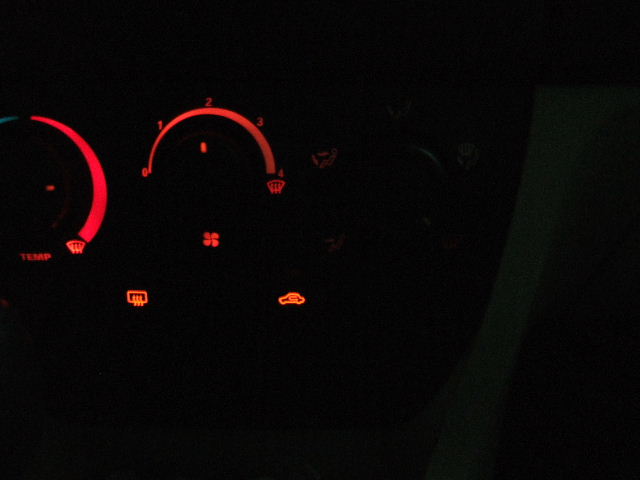

Panel wentylacji - demontaż ?
Zepsuło mi się podświetlanie panelu od wentylacji.
Czy ktoś już to przerabiał? Jak wymontować ten panel, najlepiej bez rozbierania połowy samochodu ok.gif. Czy konieczny jest demontaż nagrzewnicy confused.gif
Jak to jest podświetlane, zwykłe żarówki, czy jakieś małe LED-y. Jak to rozmontować, żeby nic nie połamać. Czy taki panel jest wogóle elementem rozbieralnym ?

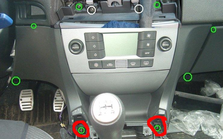

Jednak nie dokońca mi to rozjaśniło. Udało mi się dojść do tego momentu (załącznik). Ale odkręcenie tego panelu nic nie dało bo ma góra 1 cm luzu, i nie można go wyjąć icon_rolleyes.gif. Żeby zdjąć tą pokrywkę od panelu, trzeba te malutkie zaczepy "poodpoinać" . Ja niestety mam za duże palce, chyba confused.gif, bo nie mam miejsca na to, a nie chce nic połamać.
Dlatego chce zdjąć cały ten element i powinno być trochę luźniej i wtedy może jakoś to odczepie.
Ale jak się dostać do tych 2 śrubek dolnych na tunelu? Trzeba zdjąć tunel, tylko jak? Tam od końca z kanapy tylniej i całość rozebrać, czy może jest jakiś prostszy sposób?
