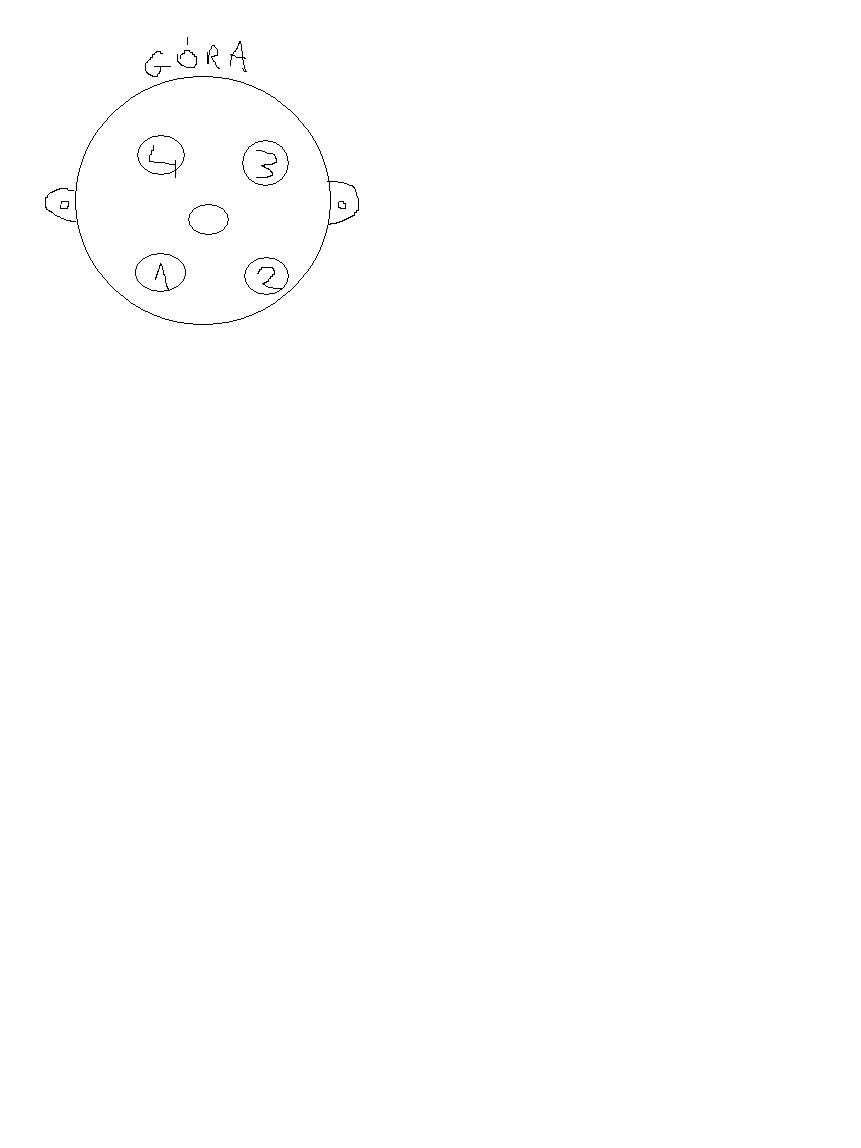

zaznaczcie na tym obrazku czy mam to dobrze. numerowałem cylindry od strony akumulatora.

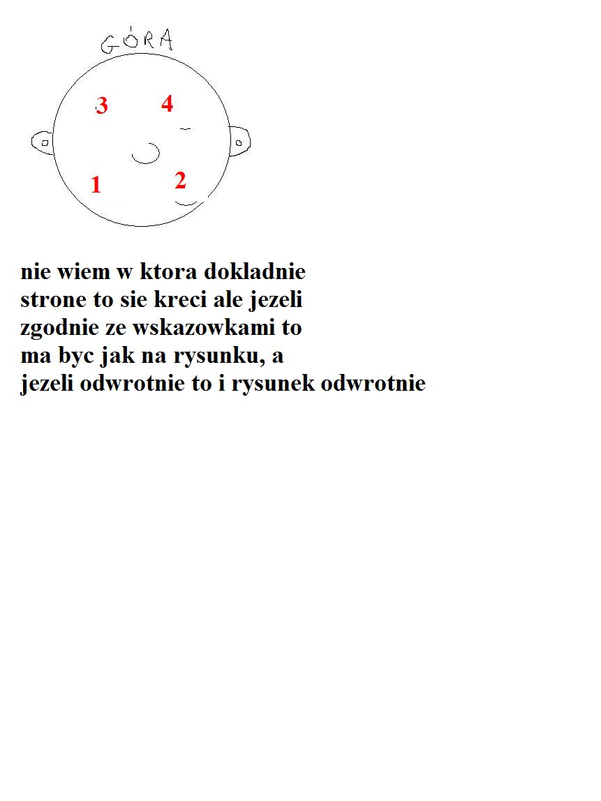

zaznaczyłem pokolei jak maja byc podlaczone pokolei przewody(numerki to numery cylindrów) liczone od lewej do prawej...
20.GIFTa strzałka na rys. to przód auta:

20.GIFNo przecież pokazał że ma źle założone przewody, to po co więcej kombinowac. Poprawić i będzie chodził, zresztą już pewnie dawno poprawił, tylko zapomniał napisać.
