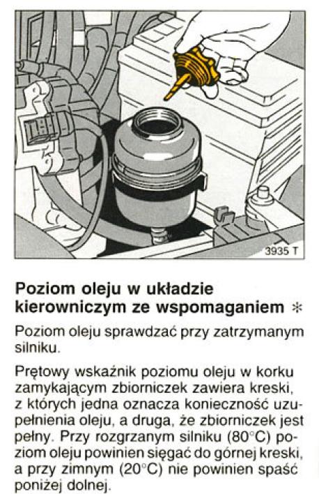

U mnie jest taki syk jak lekko ruszam kiera lewo,prawo .Ma tak być? Bo przy mak.skrecie jest tez syk ale bardziej wyrażny.Płyn mam tak połowe ze zbiorniczka.2-2,5cm gdzies.
> Płyn mam
Ma być tak:

Sprawdzałem teraz ten poziom . grinser006.gifPo odkreceniu plastikowy wskaznik jest suchutki Od dna 2cm shocked.gif.dolac ? jaki?.Moge podjechac do Maćka Mądrego zlosnik.gif ten poziom mam od dawna ,teraz sie dowiedziałem o tym wskazniku jump.gif

> Sprawdzałem teraz ten poziom . Po odkreceniu plastikowy wskaznik jest
> suchutki Od dna 2cm .dolac ? jaki?.Moge podjechac do Maćka
> Mądrego ten poziom mam od dawna ,teraz sie dowiedziałem o tym
> wskazniku
> Astra F 12.94r
> 1,6 16V ecotec
> 175kkm ,HB ,15W-40 GM
Podjedz na stacje obslugi gdzie wymieniaja oleje, doleja Ci tyle ile brakuje.
W sklepie bedziesz musial zakupic chyba caly 1 litr.
> dolac ?
Bezapelacyjnie tak (zgodnie z instrukcją zresztą smile.gif )
> jaki?.
Najlepiej taki jak jest teraz wlany.
No to jedź, on Ci doradzi jaki wlać.
> wskazniku
Od razu mówię, że po dolaniu płynu do "miarki" odgłos syczenia nie zniknie. Tak ma być, przeca ciśnienie musi gdzieś ujść więc słychać zaworek ciśnieniowy. Trza się cieszyć że tylko syczy a nie piszczy i gwiżdże grinser006.gif
Z reguly sa czerwone(mowie o kolorze smile.gif ) wiec jakis dextronopodobny albo dextron mobila i bedzie cacy
