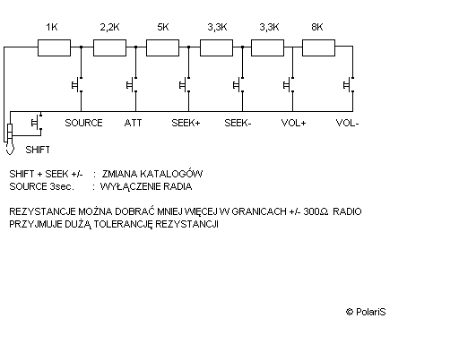

nie tranzystorow ale rezystorow smile.gif wszystko zalezy od tego jakie radio chcesz wstawic smile.gif z sony i pionner'em nie powinno byc problemow, mozna znalezc wartosci rezystancji, podmienic rezystory, i powinno smigac smile.gif

No właśnie rezystorów ,radio to pionek .
A możesz coś więcej na ten temat co ,gdzie pomierzyć ,nie żebym sam łapy sadzał ale mam znajomego co by się tym zajął .Trzeba jednak go naprowadzić co i jak ,jak wiadomo elektronika to szeroka dziedzina i nie ma tam pojęcia typu "wszystko wiem "po prostu muszę umieć mu wytłumaczyć czego chcę spineyes.gif
