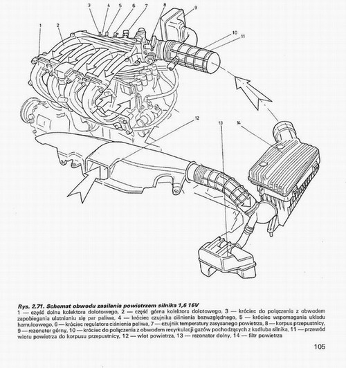

Czujnik objętościowy zasysanego powietrza - który to jest czujnik
znajduje sie obok czujnika tem powietrza. nie jest chyba opisany w troubleshooterze, a nie mam teraz pod ręką Zembowicza.
Edit : W domu zobaczę dokładnie w manualach. Generalnie czujnik odpowiada za mierzenie ilości powietrza,którą zasysa silnik.
Swoją drogą bez wiedzy ile spala Ci PB nie dojdziesz co jest nie tak. Równie dobrze mogła sie instalka LPG rozregulować. I tutaj upatrywał bym przyczynę wysokiego zużycia LPG.
To jest - jeśli się nie mylę - ten sławny przepływomierz.
W 1.6 nie ma przepływki. Za to wałśnie jest ten czujnik w kolektorze dolotowym.
> dolotowym.
Fakt .. w 1.6 nie ma .. ale to w takim razie nie wiem o czym rozmawiamy. O czujniku ciśnienia w kolektorze ? Czy przed liftem jest tam jeszcze jakiś inny czujnik którego nie kojarzę.
nie ma żadnego czujnika objętości powietrza w 1.6....za dobór składu mieszanki odpowiadają:
-czujnik ciśnienia (atm/w kolektorze)
-czujnik tem. zasysanego powietrza
-czujnik tem. cieczy chłodzącej
i pare innych mających mniejszy wpływ na mieszankę.
No to o czym tu rozmawiamy ? o baro albo o czujniku temperatury tak ?
na podstawie ciśnienia w kolektorze i temperatury powietrza ustala sie ile powietrza zassał silnik.
Chyba zembrowicz nazywał go czujnikiem objętościowym, dlatego tak mi sie skojarzyło.
Przepływka to czujnik masowy zasysanego powietrza.

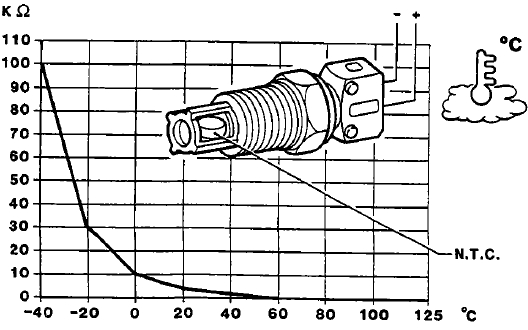

Czy na wykresie , który załączyłem jest podana rezystancja czujnika w funkcji ciśnienia czy w funkcji temperatury ?
> Skąd więc problem z jego identyfikacją ?
Nie popatrzyłem sobie wcześniej na wykres. Teraz już wiem o co biega. Użyta nazwa mnie zmyliła.

Pisałeś o czujniku temp (7) , a my rozmawialiśmy o czujniku ciśnienia(4).
> ciśnienia(4).
A co wspólnego ma czujnik ciśnienia z temperaturą powietrza dolotowego , dla którego podano wartości temperatury i rezystancji w pierwszym poście ? oslabiony.gif
