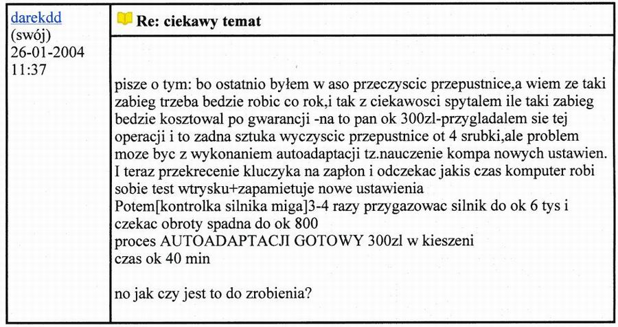

Obawiam się że z tą procedura do było trochę inaczej. Bo tu sie liczył jakiś czas w którym trzeba było zapalić samochód przegazować do jakiejś określonej wartości i następnie zgasić czynność trzeba było wykonać 5 razy z tego co pamiętam. Postaram się poszukać gdzieś tego.
