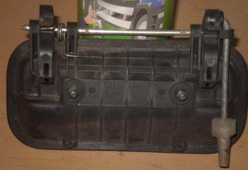

Fota:
Widać, że sprężynka jest po regenaracji bo ma tylko 2 zwoje smile.gif Kupiłem na szrocie klamkę wyjąłem z niej sprężynkę i założyłem do swojej. Starą spręzynkę zregenerowałem i założyłem do klamki szrotowej, widocznej na focie.
Trzeba złapać kombinerkami za oś klamki (mniej więcej w środku jej długości) i przesunać ją w prawo aż spręzynka da się zdjać. O ile jest to proste na wyjetej klamce to jeśli jest zamontowana, problemik jest bo miejsca nie za wiele na manewry smile.gif
Pzdroofka

jestes pewnien ze da sie os wysunac?
Gdy ja sie do swojej sprezynki dobieralem to nie dalo sie osi wysunac poniewaz os byla "sprasowana" w srodkowej czesci w dwoch miejscach, co uniemozliwialo jej wysuniecie w zadna ze stron. Trzeba bylo to "sprasowanie" zeszlifowac z ktores strony i dopiero wysunac os.
Chyba ze to tylko w mojej klamce.

Dokładnie tak jak mówisz - jest zaprasowanie w dwóch miejscach.
Też spiłowywałem jedno z nich.
tak, dokladnie tak jak
tu (drugie zdjecie)

A co jest twardsze - metal czy tworzywo? Nie ma że boli, da się wysunąc smile.gif
