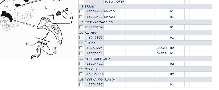

Potrzebujesz:
- mocowania - 46743953 (ok 30-pare zł)
- 2 nitonakrętki - 15624411 (ok 2,5 zł / szt)
- 2 śruby - 13276614 (ok 1 zł/szt)
- 2 śruby - 55192179 ( ok 1,50 zł/szt) ( z pozycji 11 na rysunku, bo tamte nr zostały zastąpione)
- plastikowy kołek do dolnego mocowania (jeśli nie masz już fabrycznie, ale to sprawdzić musisz) - 7754387 ( ok 1,50 zł)
- 1 wkręt do przykręcenie nogi suba - 15783477 (ok 0,50 zł)
> reasumujac czym zaciskałes nitonkretki??
> ps. dzieki za liste
kolega miał nitownice do nitonakrętek, troche ciężko było podejść, bo dość długie rączki miała, ale dał rade.

Mam fabrycznego suba i gra calkiem przyzwoicie na nieseryjnym radiu. Nitonakretki zakldalem we Fiacie i zaplacilem ok. 20 zl. Suba mialem juz z mocowaniem.

> Pewnie że idzie Nr 12485180, w październiku 2007 kosztowała 8,99
> PLN. Konektorki nr 12483444, sztuka kosztowała wtedy 2,15 PLN.

> powiedzcie mi a idzie kupić samą kostkę do wchodzącą do suba???
> ew. jak najlepiej to podłączyć...konektorki zwykłe?
