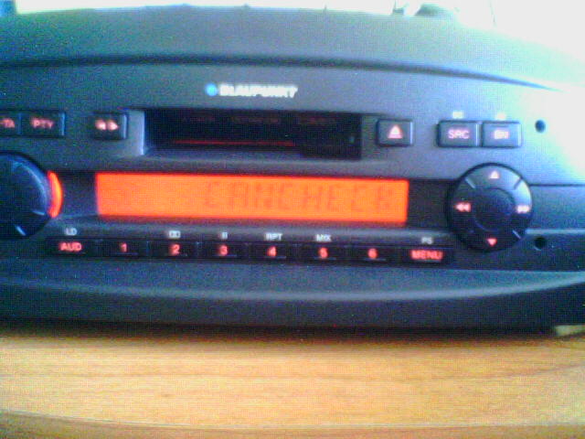

dobra panowie jak odkodowac radio blaupunkta? kaseciak z miekka mechanika... dodam ze mam kod tylko nie wiem jak go wbic...caly czas swieci sie CHECK
A nie przypadkiem CANCHECK? Bo jeśli CANCHECK to ZTCW sam tego nie zrobisz - radio szuka sieci CAN. Możesz to podpiąć biorąc sygnały bodajże z licznika, kiedy CityMatic o tym pisał, ale nie pamiętam jak to było a szukajka nie działa...
może wyświetlacz jest za mały niewiem.gif ale widać tylko CHECK
czli tak czy siak tego nie podepnę??
> może wyświetlacz jest za mały ale widać tylko CHECK
Może jednak to jest od kodu... hmm.gif Wiesz co, nie chcę Ci mylić, ani snuć domysłów, może jednak nie wypowie się ktoś bardziej kompetentny wink.gif
takie coś sie świeci?
.W kostce zegarów różowo-czarny i różowo-biały przewód i podciągnij je do tych wejść
Na radiu jest opis gdzie wchodzi can a i can b lub can high i can low (górna kostka, dwa pierwsze w górnym i dolnym rzędzie licząc od środka radia). w kostce zegarów różowo-czarny i różowo-biały przewód i podciągnij je do tych wejść. , nic się nie stanie - jeśli od razu nie zadziała, to zamień je miejscami. Po rozpoznaniu sieci can radio zawoła o kod, który już później nie będzie potrzebny,
Radia od PII "raczej" nie pasują do PIII i na odwrót - inny protokół can,
Z tego co wiem, to wszystkie PII miały w Body Computerze skonfigurowane radio. W Pandzie, Stilo i późniejszych, jeżeli wyszły z fabryki bez radia, to nie mają skonfigurowanego radia w Body - stąd na Allegro radia ze zdjętą blokadą Cancheck.
świeci się samo check...radyjko mam inne troszkę
aha jak wciskam kombinacje 2 przycisków + On/OFF to się włącza i działa...ale później znowu AF+BN i ON/OFF...i tak za każdym razem

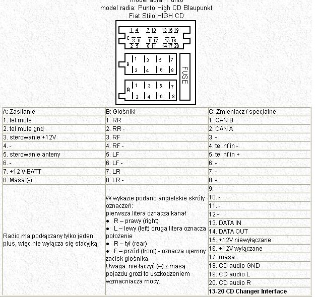

JUŻ WIEM - PRZEJRZAłEM SCHEMATY
panowie pilne pytanie
kanał lewy i prawy - który to + a który -
PILNE 662174759
> PILNE 662174759
Przeca przesłałem Ci schemat kostki i tam masz ewidentnie napisane który to plus a który minus zlosnik.gif
dobra dobra
