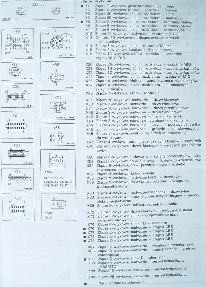

X8 - złącze dwuwtykowe, tablica rozdzielcza - Motronic/Multec
> Pozdroofka
na schemacie VIII to:
X8 - złącze cztero-stykowe, tablica rozdzielcza - uklad wtryskowy Multec/Motronic/Simtec

Hmmmm... :
> Hmmmm... :
> Pozdroofka
Tez to mam i zajrzalem, juz X9 mi podpadl jako 6 stykowe a przeciez ma 9.
Wiem bo zakladalem MID i szukalem kabelka ktory nie ma wyjscia u mnie.
Dlatego nie podalem, a spojrzalem do papierowego schematu a tu co innego.
> Tez to mam
> To mamy jakiś szajs a nie listę zlącz...
etam
ten obrazek nieraz się przydał do samej "numeracji" pinów

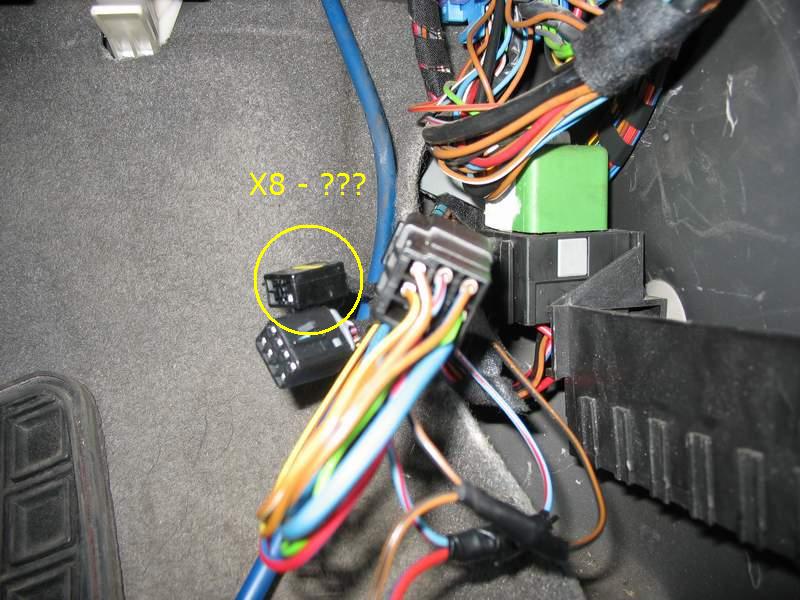

mam pomysła...
zerknijcie na fotkę
na pierwszym planie oczywiście oczywiście X9, ale zastanawiają mnie te dwa w tle, czy to zaznaczone to może być X8?
przy najbliższej okazji sprawdzę kolorki i dowiemy się co toto jest smile.gif
> mam pomysła...
> zerknijcie na fotkę
