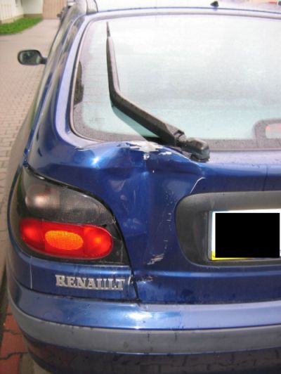

Uszkodzenie tylnej klapy - czy tylko wymiana? Megane 98r
Uszkodziłem tylną klapę (http://megane.com.pl/viewtopic.php?t=6853). Domniemam, że odkształecenie, które powstało jest raczej nie do naprawy, więc zamieściłem już ogłoszenie o potrzebie zakupu tylnej klapy. Proszę jednak o ewentualne opinie, bo może są jednak jakieś sposoby na wyprostowanie, itp.?

Au, gdzieś tak autko załtwił??
Na moje oko to zgnit konkretny, ja bym klapę wymienił, może w kolorze dostaniesz hmm.gif
Jak drzwi boczne załtwiłem na bramce parkingowej to udało mi się pod kolor dobrać ok.gif

Najtaniej będzie wymienić na inną.Poszukaj po szrotach może znajdziesz w takim samym kolorze.

U mnie w Lacetti była mniej uszkodzona i wymienili
klape ciężko się klepie - już chyba lepiej kupić używkę

Znalazłem w innym kolorze.
Jestem już po wymianie klapy, malowaniu i ogólnie całej naprawie. Mam jednak jeszcze jeden problem, klapa, którą mam teraz posiada szybę z niedziałającym ogrzewaniem, ścierzki są poprzecierane.
