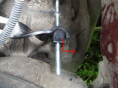

I mniej więcej zapamiętaj (bądź) zaznacz położenie tej plastikowej nakrętki na zerwanej lince - będzie potem mniej roboty z ewentualną regulacją.

NO niestety, nie wiem jak było wcześniej bo zerwało sie przy samej śrubie i ona odpadła. Trzeba bedzie kombinować.

Może chociaz na gwincie widać w którym miejscu siedziała....
Zerwało sie przy tej srubie i całość odpadła.Mam nadzieję, ze nowa linka ma wszystko co trzeba do zamocowania na tym ramieniu (czy jak mu tam?) hmm.gif

nie ma strachu wink.gif jak masz Etzolda to tam jest bardzo ładnie opisane

fakt brakuje ale bez niej linkę zamontujesz, ustawisz i możesz jeździć
