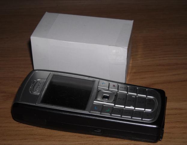

zrobię sobie pudełeczko papierowe w tych rozmiarach i zobaczę jak to się mieści...
jak powiedziałam tak zrobiłem... Pudełeczko było smile.gif rzecz jasna kierunkowskaz od skutera taki kanciasty nie jest, ale lepiej przesadzić i mieś pewność niż mieć wątpliwości do końca... Tak więc pudełeczko zmieściło się idealnie że nie było go widać, nie sądziłem że tam jest aż tyle miejsca 270751858-jezyk.gif tak że wyboru już pokonałem... Kierunki od Skutera...
Poglądowa fota co do rozmiaru kierunkowskaza, a właściwie prowizorycznego pudełeczka w załączniku...
