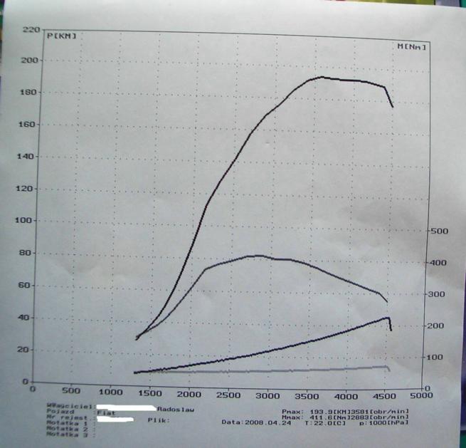

Ślizgające się sprzęgło,.. czyli- czy hamownia może kłamać ?
Jeszcze tylko na chwile wróciłem do swojego starego wątku. Jeśli to co widać na załączonym obrazku jest prawdą to chyba nie ma sie co dziwić, że się slizga smile.gif

yikes.gifyikes.gifyikes.gif nie no pad.gif 411 Nm ... i ponad 190 KM toć to rakieta... ile to ma do setki ...4,5 sekundy smile.gif a do 200 to pewnie w 11 sekund... kolega na 1/4 mili powinien startować... zlosnik.gif

Nie wiem ile ma do setki bo jedynka i dwójka są tak krótkie, ze nie nadążam ręką machać przy zmianie biegów hehe.gif W poniedziałek obiecano mi wymienić saprzęgło na nowe w ramach gwarancji ( ostatni dzień gwarancji ) i zastanawiam się na zmniejszeniem mocy do 170km. 194 km to chyba przesada dla tego samochodu,... i nowego sprzęgła smile.gif

Inne miasto,... inna hamownia,.. inny pomiar. 176 PS, 400 nM. W ten drugi pomiar bardziej wierze smile.gif Tylko nie myślcie, że gościu jeździ po kraju i wydaje kase na hamowanie auta. Oba pomiary za friko! yay.gif
P.S. A sprzęgło też już mi sie nie slizga. Udało sie wymienić,... oczywiście za friko,.. w ramach gwarancji,.. ostatniego dnia yay.gif
A jaka to była hamownia?
Przy bliskości 200 koni i takim momencie inercyjne już podobno nie są zbyt wiarygodne bo zbyt krótko trwa rozpędzanie rolek...

Komu zlecił nie wiem i sie już nie dowiem. Obie hamownie inercyjne,.. jak dla takiego samochodu powinny wystarczyć.

Tak czy inaczej chyba masz jednego z najszybszych MJ na kąciku smile.gif Fajnie byłoby kiedyś się spotkać na jakimś ZLOCIE, chociaż marnie to wygląda jak na razie frown.gif
A ja sie dziwie ,po cos moc zmniejszal , sprzeglo wykancza moment obr a nie moc , i zazwyczaj w turbodizlach wlasnie Nm sie obniza a moc niekiedy nawet zwieksza ,coby fajniej wozik szedl
Halo, halo! ..ja nic nie zmniejszałem! To są dwa pomiary z dwóch różnych hamowni. Na jednej wyszło 193/411 a na drugiej 176/400. Ot, taka ciekawostka! smile.gif

Aha wink.gif czyli wieksza moc na inercji a mniejsza na obciazeniowce ?
> Aha czyli wieksza moc na inercji a mniejsza na obciazeniowce ?
nie przeczytałeś wątku uważnie...
Nie dziw sie,... mozna sie pogubić smile.gif Wyjaśniam koledze uprzejmie- obie hamownie inercyjne.
> Nie dziw sie,... mozna sie pogubić Wyjaśniam koledze uprzejmie- obie
> hamownie inercyjne.
Czytalem caly watek ,ale wiele razy sam do siebie pisales , wiec sie gubilem z kim gadasz i o czym biglaugh.gif
http://www.paula.net.pl/zdiecia/1.jpg <-- chip hamowane na inercji w KrK grinser006.gif
U ciebie roznice sa dosyc spore jak na inercje ...

Mój drugi pomiar również na Bieżanowskiej w Krk smile.gif Obie były inercyjne,.. na bank! Już rozmawiałem z włąścicielem pierwszej ( Bydgoszcz ). Obiecali, że przemyślą temat,.. skąd taka różnica
