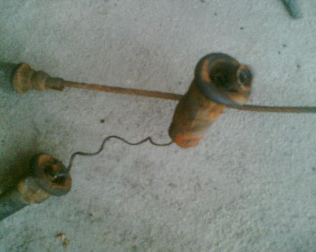

Podjechałem do ASO i stwierdzili linki......Po wymianie bajer ok.gif Oczywiście napomnieli, to co wyżej pisałem, używać, używać, jeszcze raz używać hehe.gif
> Ale w pierwszej kolejnosci to pancerz linki daje ciala. Efekt jest
> taki jakby linka sie wydluzala, a poza tym wszystko pracuje w
> miare ok.
Też tak myślałem....nawet ostatnio zamieszczałem fotki-a linka po prostu sie rozsypała biglaugh.gif
> miare ok.
no to by moglo sie zgadzac z tym pancerzem. Jeszcze nie zagladalem tam oslabiony.gif
