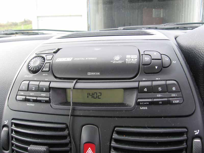

4. Jaki to jest model radia, i czy do niego da sie zrobic instalacje line in aby podlaczyc mp3 playera? Obecnie do niego juz jest podpieta zmieniarka CD oraz zestaw glosnomowiacy do telefonu.

182H2 , mp3 mozna podpiąć w m-ce zmieniarki po niewielkiej przeróbce .

ad4.Radyjko ad182h2 (mam identyczne )nadaje się bez problemu do podłączenia mp3 przez line-in
To teraz pytanie za 100 punktow. Czy da sie podpiac naraz mp3 i zmieniarke.
Ktos moze tak kombinowal? Moze ktos ma jakis pomysl?
Nie chce rezygnowac ze zmieniarki, a sluchanie muzy z mp3 poprzez kasete nie jest najszczesliwszym pomyslem.
> zmieniarke.
możesz przez transmiter
> zmieniarke.
Kup sobie normalne radio smile.gif. Jakbyś chciał to mam ramkę i przykrywkę do niego - leżą i się nudzą smile.gif. Ew. klucze do radii bravo/bravowych także smile.gif.
Radio - Grundig AD 182 H2
Jeśli masz podłączoną zmieniarkę i chcesz z niej korzystać, to MP3 nie podłączysz inaczej niż masz w tej chwili.
Chyba, że czary mary z przełącznikiem MP3(Aux) / CD Changer
