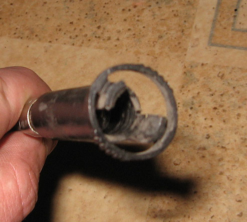

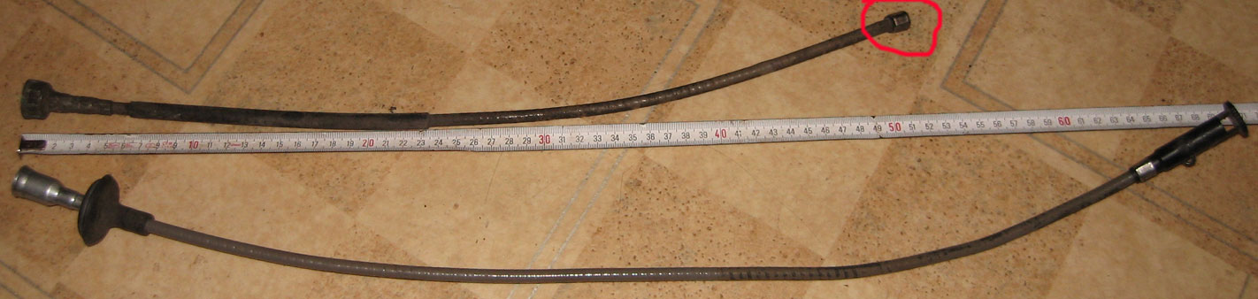

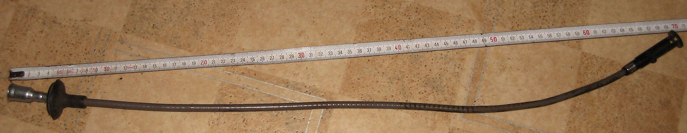

czesc 1: 71cm
czesc 2: 52cm
(w zaznaczonym miejscu brakuje drugiej czesci plasikowego laczenia):
widok na jedna strone laczenia:
czyli dlugosc jest powyzej 52+71=123cm + pewnie z centymetr czy dwa na brakujacy element plastikowy.
Św. linka pochodzi z mojego X14XE, co nie znaczy ze w innych jest identyczna. (ZTCW. rozne sa wejscia do licznika)
