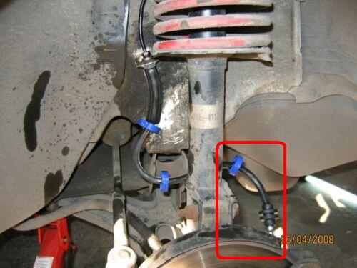

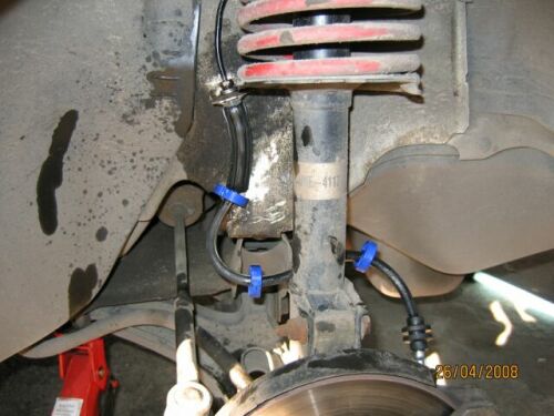

dziś dokonaliśmy pierwszej modyfikacji przednich hamulców w moim Uno
przedłużyliśmy wężyki elastyczne przy pomocy:
tak jest różnica długości:
tak wyglądał stary:
a tak wygląda nowy:

a to widać na dwóch ostatnich fotkach
No tak, ale czemu ma to służyć ?
Po co dłuższe wężyki ?

to nie żadna przeróbka tylko poprawka fabrycznego niedopatrzenia.
podnieś sobie samochód i skręć koła w maksymalne położenia. Zobaczysz jak są ponaciągane wężyki... a naciąganie ich niestety nie jest efektem pożądanym...

jak chodzisz w gaciach to wolisz jak Ci się w rowek wcinają czy wygodniej jak masz luźniejsze troszkę?
a na poważnie - to zobacz jak na fotce jest napięty wężyk i jak mocno jest zagięty tuż przy zacisku hamulcowym...
> a tak wygląda nowy:
A te "magnetyzery" to coś dają? Czy to tylko takie odbojniki jakieś?
To takie coś, dzięki czemu przewód np. przy skręcaniu nie obciera o inne elementy ok.gif
> Ładnie
żeby wężyk nie tarł o jakiś element - przed tym zabezpieczają te gumki
