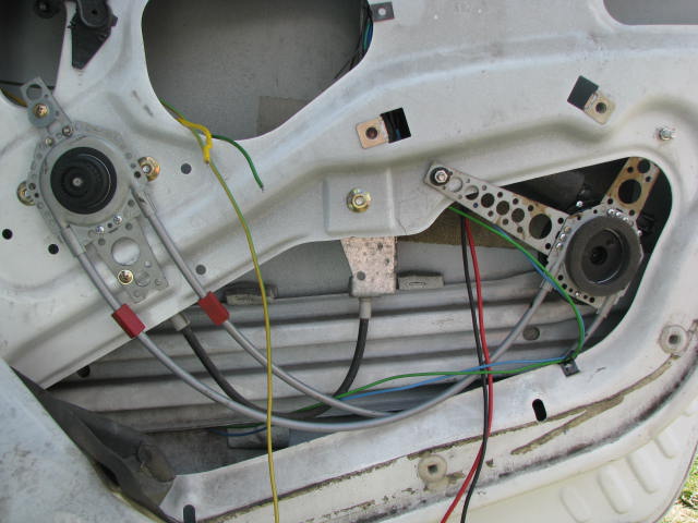

pierwszy drut założony, tylna szyba zapitala prawie jak na oryginale z przodu biglaugh.gif
