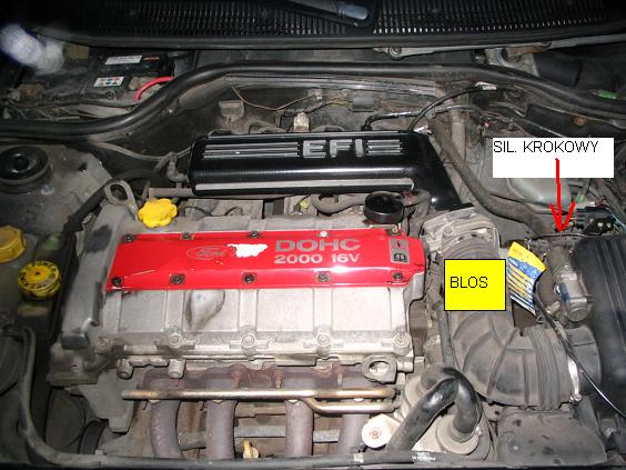

zalozylem blosa i gorzej odpala + klopoty z wolnymi obrotami
w sobote montowalem blosa. wszystko poszlo sprawnie i prosto
problemy pojawily sie potem.
na poczatku w ogole nie chcial chodzic bez wcisnietego gazu tzn wolnych obrotow zero (srubki na blosie wykrecilem tak jak w instrukcji tzw uniwersalne ustawienia zeby odpalal)
pozniej wolne obroty lapal w okolicach 800 pochodzil troche i gasl.
pomyslalem ze moze za duzo ma powietrza bo przepustnica zamknieta a krokowiec puszcza powietrze od tylu kolektora i mieszanka jest zbyt uboga. podczas jazdy po wcisnieciu sprzegla potrafil zgasnac lub przy parkowaniu.
wykrecilem wiec srubkre regulujaca przepustnice i auto jako tako zlapalo wolne obroty w okolicy 900 ale niestety nie da sie juz niczym ich zmienic zadne srubki nie zwieksza obrotow. teraz auto nie gasnie co prawda ale obroty potrafia spasc do 600 i nie jest to fajne w jezdzie na codzien. do tego przedtem palil "na tyk" a teraz trzea niezle pokrecic zeby zaczal palic a po odpaleniu na zimnym silniku wolnych nie ma dopiero po chwili jak troszke pochodzi to nie gasnie.
silnik to 2.0 16V forda taki jak na załączonym obrazku.
zaznaczyłem gdzie jest blos i silnik krokowy.
moze wy mi cos poradzicie jak to zrobic zeby to dobrze gralo.

krokowiec musi byc wpiety za plosem (ty masz przed) lub bezposrednio w blosa (jest w blos specjalne podejscie na to)
tzn miedzy blosem a przepustnica? myslalem o tym tylko ze nie wiem gdzie w blosie jest takie "podejscie" ?
jezeli dobrze zrozumialem to silnik tak jakby mnial dwa dojscia powietrza, a powinien miec tylko jedno czyli to na ktorym jest zalozony blos wink.gif
W układzie, który stworzyłeś silnik na wolnych obrotach ciągnie większość powietrza z pominięciem blosa. Nic dziwnego że nie chce działać. Musisz podłączyć silnik krokowy wolnych obrotów za blosem.

tak !!!

jest wyrazna "zaslepka" na blosie. trzeba to rozwiercic, nagwintowac i wkrecic kruciec
> tak !!!
ano wlasnie wyczytalem wcoraj na forum forda ze musi byc taki myk zrobiony i bedzie po problemie
> i wkrecic kruciec
a to wczoraj znalazlem gdzies w necie jakies zdjecie

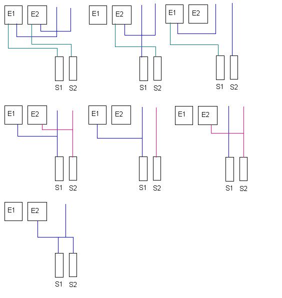

mam jeszcze jedno pytanko. kupilem emulator sondy lambda 0-1V
po podlaczeniu do zasilania emulator ladnie generuje impuls ale w momencie podlaczenia do kabla od sondy sygnal znika i na mierniku pokazuje 0,03V caly czas. sonde mam 4 zylowa (2 biale 1 czarny i 1szary) mial ktos cos podobnego?

Emulator ma dawać sygnał dla ECU zamiast sygnału sondy. Sonda ma być wtedy odpięta od ECU.

tak wiem , kabel od sondy jest podpiety do emulatora a z emulatora do ecu ale w chwili podpinania kabla w ktorym jest emulowany sygnal do ecu ten sygnal znika.
probowalem roznych sposobow (rys nizej) ale za kazdym razem wystepuja bledy od sond lub w najlepszym przypadku od jednej.
nie mam pomyslu co z tym zrobic
Co to w ogóle za emulator. Czy dobrze rozumiem, że masz dwie sondy czyli system OEBD?

No to sprawa wydaje się być banalnie prosta. Ten emulator jest prosty jak konstrukcja cepa, w środku przekaźnik i zwykły generator fali prostokatnej o wypełnieniu 50% i amplitudzie 1V. Nawet żadnej regulacji wypełnienia nie ma sick.gif. Nie było z tym instrukcji podłączenia? cfaniaczek.gif
Słabo są zrozumiałe te schemaciki których naprodukowałeś ale jedyny sensowny jest ten pierwszy. Brakuje tylko kabelka podłączenia emu do napięcia załączania LPG.

schematy do emulatorow sa i podlaczalem wedlug nich tak jak na rysunku pierwszym ale nie przynioslo to oczekiwanych rezultatow i dlatego probowalem na inne sposoby takie jak na pozostalych rysunkach. kable zasilania i masy pominalem bo nie maja w tej chwili znaczenia ale oczywiscie sa podpiete prawidlowo.

hmm.gifDziwne, tam nie ma żadnej filozofii, jeżeli nie pomyliłeś się w kabelkologii to musi działać. Jak, czym sprawdzałeś przebieg na wyjściu emulatora? Czyli niby w momencie podłączenia sondy do wejścia emulatora na wyjsciu przebieg emulowany zanikał? Czy działo się tak samo na obydwu emulatorach?

po podpieciu samego zasilania na wyjsciu z emulatora byl sygnal , na woltomierzu bylo widac wzrost do niecalego 1V i spadek prawie do 0V itd. ale w chwili podpinania wyjscia z emulatora do kabla sygnalowego sondy woltomierz pokazuje 0,03V
gdy usune bledy z kompa odpale silnik na PB i podepne sie pod sonde to woltomierz pokazuje tez okolo 0,03-0,04V
bledow wtedy nie lapie od sond wiec sa sprawne a przynajmniej tak mozna wnioskowac.
w momencie przelaczenia na lpg bledy 28 i 29 wskakuja do kompa i sa to bledy wlasnie od sond.

Czyli źle podpinasz nono.gif. Kabel sondy przecinasz. Odciety fragment od strony sondy łączysz z wejściem emulatora a wyjscie emulatora do drugiej częsci odciętego kabla czyli tego który idzie do ECM silnika. Ze schematu powinno to wynikać.

tak tez podpinalem nawet jest taki rysunek 1 z brzegu i tak tez nie dziala :/

No to nie wiem co ty tam porobiłeś. Tu nie ma żadnej innej alternatywy połączeń. Łączy się tak jak napisałem i nie inaczej.

no wlasnie sam wiem i dlatego mnie to zdziwilo juz po 1 podlaczeniu ze dalej byly bledy. chyba ze moje sondy nie sa 0-1V jak w innych fordach.

A czy to nie jest tak, że druga sonda powinna dawać sygnał zależny od pierwszej a jak tak nie jest, to wtedy są błędy?

No właśnie nie. Opornick pisał juz że są to dwie sondy każda na dwa cylindry.
